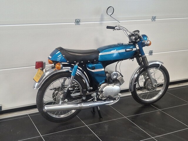

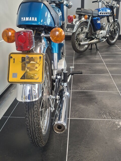

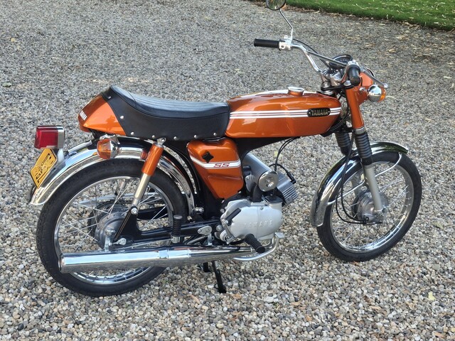

De uitlaat waar ik mee aan het testen was is verder ontwikkeld en er zijn er nu 2 verchroomd. Het zijn expansie uitlaten die je in lengte kunt verstellen om meer topsnelheid of meer trekkracht onderin te krijgen. Ze maken een mooi donker geluid, zoals een Luhac. Hier een paar foto's:
Imitatie kickstarter past er net langs, op de voorste brommer zit een prototype:
