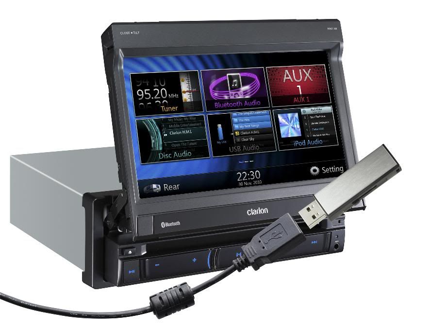

de radio mp 3 speler met usb was van kenwood , maar deze wordt vervangen voor een clarion dvd speler met navigatie en bleutooth enz. enz. zodat ik alleen dit toestel heb met klapscherm en geen losse carkit en tom tom meer (kijkt wat strakker)

deze clarion komt in de cabrio.
