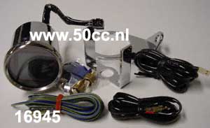

Deze toerenteller bedoel ik:
TOERENTELLERKIT DIGITAAL UNIVERSEEL+TEMP
artikelnummer:
16945
prijs:
€66,30
Van 50cc.nl

Dat klopt, die teller had ik ook ergens gepost. Die tellers werken simpel, met een soort van spoel die je om je bougiekabel heenwikkelt (of een klem) telt 'ie het aantal pulsen. Kan dus op iedere brommer/auto/motor. Wat bedoel je met powerconverter? Je hebt een 12v voeding nodig, dus iets van een 12 volts batterijpack of een kleine accu.

Nee, want de vonk komt niet op je klem. Doordat er stroom door die klem (je kan het zien als een spoel) loopt, wordt die spoel even magnetisch, dat registreert de toerenteller.
