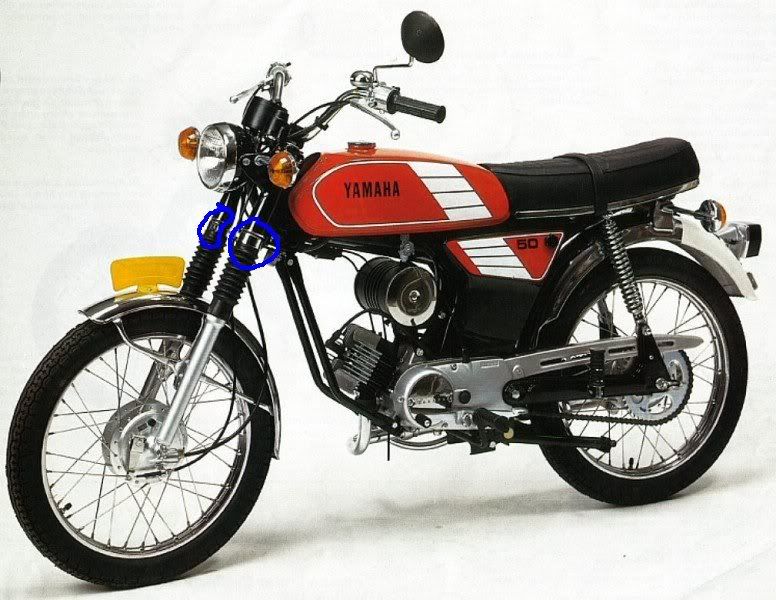

ik zat net weer ff te kijken naar mijn voorvering..(beschermrubber ff helemaal naar beneden gschoven.. en volgens mij zag ik ze hier :
kan dat kloppen?
net in dat chrome..

die imbussen die ginop bedoelde zitten echt helemaal onderaan om de olie er uit te laten lopen dacht ik
