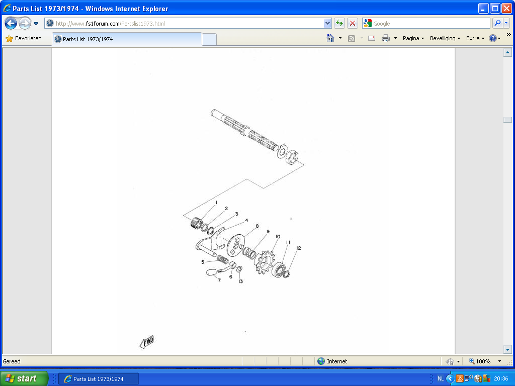

wilbert.v/d.berg
Maar wat is dit lager dan?
Dit lager heb ik ook mee genomen omdat hij ook in een revisieset zat, en die is ook te koop bij JMPB. Het gekke is dat ik hem ook niet terug vindt tussen mijn lagers die ik uit het blok gehaald heb.
Dit is dus dat lager:
http://www.jmpbonderdelen.nl/yamaha-ond ... 2-skf.html
David
- 1000km gereden
- Berichten: 1049
- Lid geworden op: 18 nov 2009, 18:17
- Locatie: Hever
wilbert.v/d.berg schreef:Maar wat is dit lager dan?
Misschien voor het fietsgedeelte?
