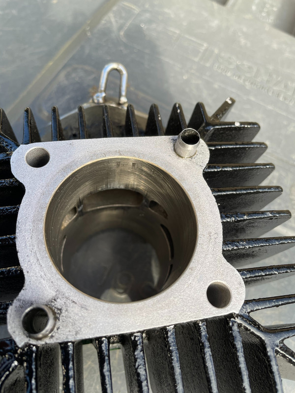

De cilinder is ‘schoongepoetst’ en weer toonbaar. Fijn spul dat nicasil!
Grotere sproeier (van 90 naar 100) erin en de mengverhouding houd ik voorlopig 1 op 33. De eerste 2 korte rondjes op verhoogd stationair zitten er alweer op.
Binnenkort aansluiten op een compressiemeter en kijken wat die aangeeft. Ook de ontsteking nog nalopen voordat het gas weer vol opengedraaid wordt.

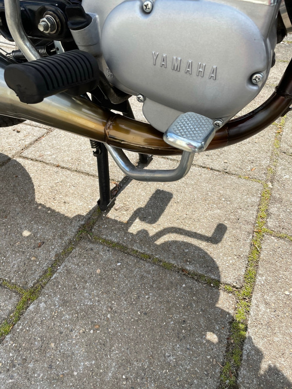

De uitlaat vond ik wat lawaaierig. Het kleine ‘carbon’ dempertje was met echter geen mogelijkheid uit elkaar te krijgen. Popnagels uitgeboord, denk maar niet dat er iets ging bewegen. De zaag dus.
De expansie bleek geen tailpipe te hebben, de eindconus ging rechtstreeks over in de geperforeerde binnendemper, dit is verre van ideaal. Dit is nu gecorrigeerd en het schuin opstaande dempertje heeft plaats gemaakt voor een enorm dikke kachelpijp die horizontaal loopt. Mooi is misschien anders maar het werkt allemaal wel. Betere loop door de tailpipe en een stuk stiller door de grote demper vol met verse glaswol.
Vooraan heeft de uitlaat al weer een gezond kleurtje gekregen, bocht wordt toch net iets te heet voor de hittebestendige blanke lak.

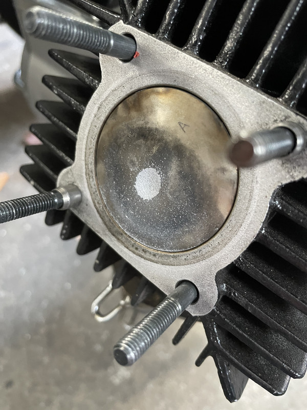

Twee weken geleden cilinder er maar eens afgehaald om te kijken hoe alles er na een dikke duizend kilometer uitzag. Keurig zuigertje toch?
Na bijna twee jaar kwam ik ook achter de grootste sleutelblunder van dit project. Was er van uitgegaan dat de cilinderkop een bougie met korte schacht nodig had, zoals bijna alle brommers. Dit bleek nu dus NIET het geval!!
Eigenlijk verrassend dat de brommer met die weggemoffelde bougie nog zo goed heeft gelopen.
