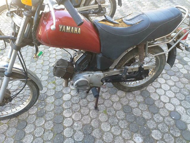

Goed de setup bestond uit AJH cilinder, 16mm carburateur, op maat cilinderkop, Luhao uitlaat, 5-bak blok met volle krukas. Goed voor zo’n 90 km p/u op de klok. Eigenlijk prima. Maar omdat experimenteren leuk is had ik mij bedacht om wat meer cilinderinhoud onder de brommer te gooien.
In Duitsland deze slachtoffers opgehaald:

Die sjerifies waren dat bepaald niet, haha.
En de reputatie dat ze erg snel zijn hebben ze ook niet. Er moest dus nog wel een en ander gebeuren.
Onze Oosterburen hadden er serieus werk gemaakt om de hobbytuners te ontmoedigen wat extra snelheid uit de achtzigers te halen. Grote sticker op de tank met omschrijving van alle onderdelen die van belang waren. Mooiste was een afbeelding van de grote rubber prop in de inlaat.
