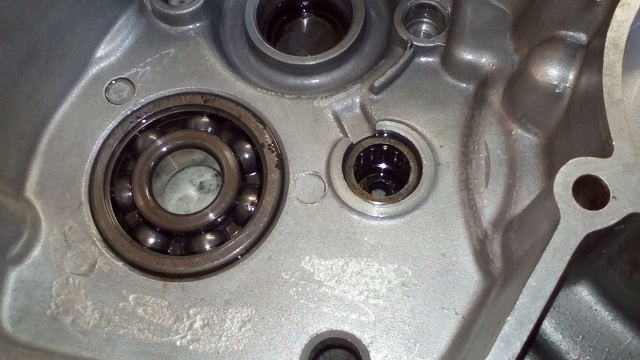

Goede middag heren.
Ik heb een 5 bak ui elkaar liggen en wat mij opviel was de axiale speling van de schakelwals.
Een 4 bak heeft ook wel wat speling maar beduidend minder dan de 5 bak.
Bij een 4 bak meet ik ongeveer 4 tiende maar bij de 5 bak ruim 7 tiende ,is het wijs om hem uit te shimmen?
Ook vind ik dat ie veel speling heeft op de bronzen bussen waar de vierbak dat niet heeft.
Ik heb de 5 bak al in mijn 4bak carter gehad daar hetzelde euvel,ik neem aan dat dit het schakelgedrag niet ten goede komt.
Moet ik mij zorgen maken voordat ik alles in een 2ru carter prop?

Is de as waar de tandwielen opzitten van de 5 bak op de plaats waar die in de bronzen bus zit niet ingesleten?

foto's kunnen een en ander verduidelijken

Je hebt het over een euvel maar is dat ook zo? Schakelt de bak dan slecht of schiet hij uit een versnelling?

Aan de assen kan ik niets ontdekken,hij schakelde wel maar heb het blok los gekocht en niet mee gereden.
Ga de bronzen bussen gewoon vernieuwen en de lagers en keerringen ook en dan nog eens kijken.
Alleen de axiale speling van de schakelwals vind ik wat veel maar misschien hoort het wel zo,dit is mijn eerste 5 bak dus wil het wel goed doen.

Lagers bussen en keeringen zijn binnen van de week kijken of ik een gat kan boren/frezen in een 2ru carter.
Als dat gelukt is kan ik weer bouwen.

Nieuwe bussen en lagers gemonteerd ,de axiale speling van de schakelwals val nu mee.
Heb het geheel in een 2RU gezet gat geboord voor de neutraal pal.
Hij schakelt goed,morgen of zondag afbouwen en testen.

Als de assen/bronzen bussen veel speling hebben is het misschien een idee om de bronzen bussen te vervangen door zogenaamde naaldbussen (naaldlagers). Als de as ingesleten is, zou je deze terug kunnen draaien of slijpen tot 12mm en dan 12mm naaldbussen toepassen. Wat ook een mogelijkheid is, is de assen nog verder terug draaien (11 of zelfs 10mm) en dan voorzien van bussen zodat de diameter weer precies 13mm wordt. Dan kun je toch weer de (nieuwe) bronzen bussen gebruiken, of 13mm naaldbussen toepassen.
Ik zou zeker voor naaldbussen kiezen, dan slijt het werkelijk NOOIT meer.
Er is echter 1 bezwaar/probleem. Hoe zet je nu het tussentandwiel voor de kickstarter vast? Of je zou weer een kleine groef voor de seegerring in de bus moeten draaien.

Aan de naaldlagers had ik ook al gedacht maar dan meer in het smalend lager type.
Maar nu met nieuwe bussen is het acceptabel, niet meer als een ingereden 4 bak.
Nu kijken wat mijn AJH op een 5 bak doet.

Blok hangt eronder en schakelt als een zonnetje moet alleen wennen aan dat naar boven schakelen.
Wat ik wel vreemd vind dat ie nu verzuipt.

Ja ,maar heb de schijf van de 5bak gebruikt die erin zat,die heeft wel een iets andere timing dan de de zogenaamde snelle schijf.
