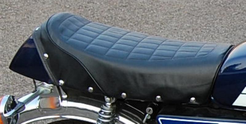

Zou iemand voor mij die een 3E9 heeft van 1980 het zadel op willen meten.
Het gaat om het zadel met het metalen kontje van de 3E9 zoals op de foto.
Het gaat om de totale lengte vanaf de tank tot aan het einde van het kontje.
En de breedte waar hij op de tank aan sluit waarschijnlijk is dit net zo breed als de 79 3E9 zadels (de lange) maar voor de zekerheid
zeg maar.
Ik wil de maten weten omdat ik vermoed dat dit zadel iets langer is dan het zadel dat ik nu voor het GS project wil gaan gebruiken
Dit zadel is eigenlijk iets te kort waardoor je tegen die stomp van het frame aan kijkt.
Met de afmetingen van dit 3E9 zadel weet ik of het zin heeft naar zo een zadel te gaan zoeken.
alvast bedankt

Als dit zadel net zo lang is als de oudere fs1 zadels met kontje zoals jij hem op jou zwarte GS en ik op mijn chromen heb zitten
is het goed.
Maar ik heb er nu dat jaren 70 sport zadel op zitten met zacht kontje dat komt met de GS tank precies tot aan de stomp van het frame.
De sport zadels die nu gewoon te koop zijn in de shops zijn iets korter de stomp zou dus onder het zadel uit komen dat is geen gezicht.
vandaar mijn interesse voor een 3e9 zadel van het 1980 model waar ik dan eventueel het kontje van kan laten verchromen te samen met die
van de 69er die is onderhand koper kleur :mrgreen:

Na maken heb ik ook aan gedacht ik heb hier 2 lange 3E9 zadels liggen maar het kontje maken met de lichte ronding er in lijkt
me erg lastig na te maken.

Van het achterste van het metaal naar waar de bies de tank raakt (onderop) is 51cm. Van de twee onderste "hoeken" van de bies is de breedte 19cm. De bovenkant is moeilijk te zeggen omdat iedereen ander schuim heeft na 35 jaar.

Toch maar even wezen kijken 51 cm zou goed zijn dan valt de stomp er net onder.
ik kan dus op zoek naar een 3e9 zadel met kontje :lol:
