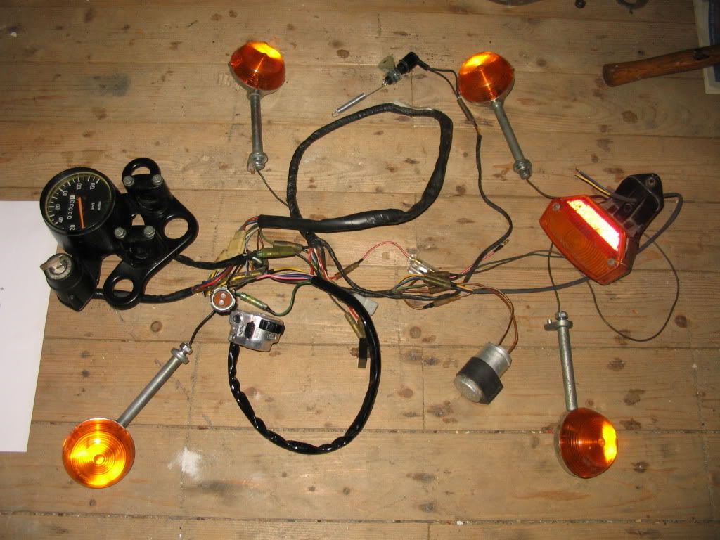

Tussen 1J5 en 2F2 zit volgens mij niet zoveel verschil. Als ik het bedradingsschema van de 1J5 gebruik kan ik namelijk gewoon de 2F2 aansluiten. Wellicht wel verschil in de stekkertjes en hier en daar een ander kleurtje voor een draadje, maar die zijn op te lossen met wat logica. Hieronder de bedrading van mijn 2F2, exclusief de claxon (roze draad). De remlichtschakelaar zit hier overigens verkeerd aangesloten
De stekkertjes en de kleuren van de bedrading van de 2RU zijn wel even wat anders dan die van de 1J5 en 2F2. Op de foto staat weliswaar een 2RU-teller, maar het contactslot is weer 2F2 omdat die stekkers inderdaad anders zijn. Voor de rest zou ik je niet kunnen vertellen, want ik weet meestal alleen wat ik nodig heb

fs1willem schreef:Tussen 1J5 en 2F2 zit volgens mij niet zoveel verschil. Als ik het bedradingsschema van de 1J5 gebruik kan ik namelijk gewoon de 2F2 aansluiten. Wellicht wel verschil in de stekkertjes en hier en daar een ander kleurtje voor een draadje, maar die zijn op te lossen met wat logica. Hieronder de bedrading van mijn 2F2, exclusief de claxon (roze draad). De remlichtschakelaar zit hier overigens verkeerd aangesloten.
De stekkertjes en de kleuren van de bedrading van de 2RU zijn wel even wat anders dan die van de 1J5 en 2F2. Op de foto staat weliswaar een 2RU-teller, maar het contactslot is weer 2F2 omdat die stekkers inderdaad anders zijn. Voor de rest zou ik je niet kunnen vertellen, want ik weet meestal alleen wat ik nodig heb.
