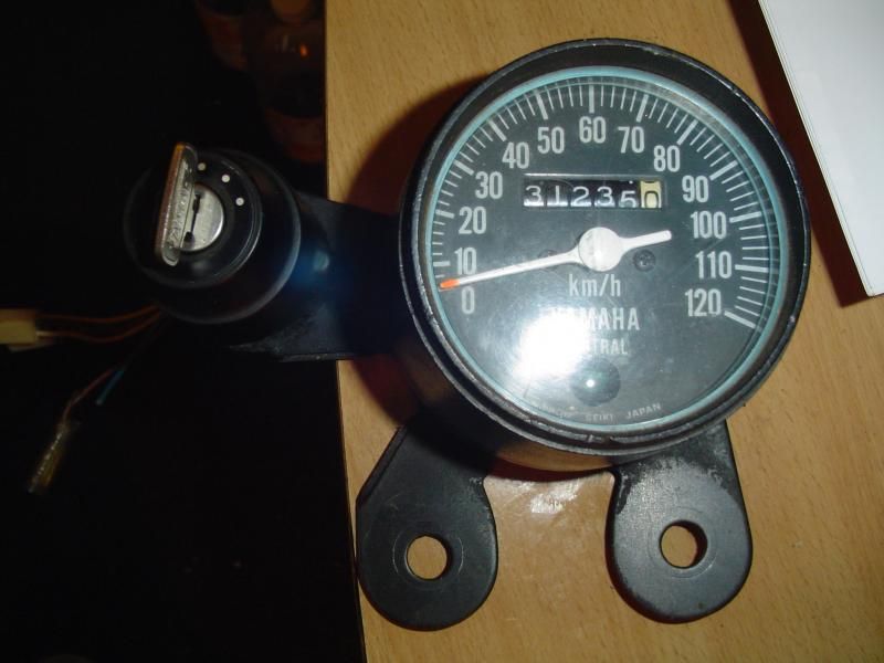

nu heb ik een contactslot aangepast op de sleutel en twee tellerplaten
maar beiden platen zijn niet de goeie kijk even naar de fotos en de stand van de puntjes op het slot.
Dit is zoals het zou moeten zijn.
Dit is mijn situatie
Je kunt bij nader inzien beter naar het gleufje en op foto 2 naar de stand van de sleutel kijken.
je zult dan ontdekken dat het slot meer naar links gedraaid moet zitten, op zich is het geen wereld probleem maar ik weet nu al dat ik me ga ergeren hieraan.
ik weet niet van welk type dit contactslot af komt ik vermoed een 1j5 of 2f2 en de plaat is waarschijnlijk 3e9 of 2ru.
nu heb ik geen zin om nu allerlei platen te gaan kopen of meer contactsloten.

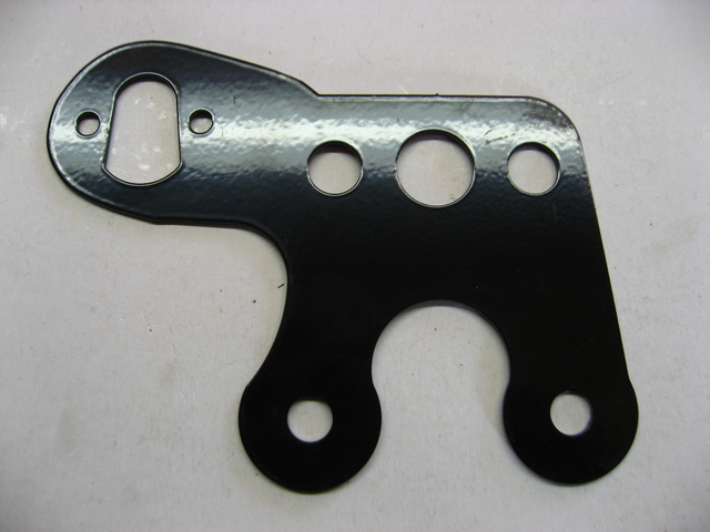

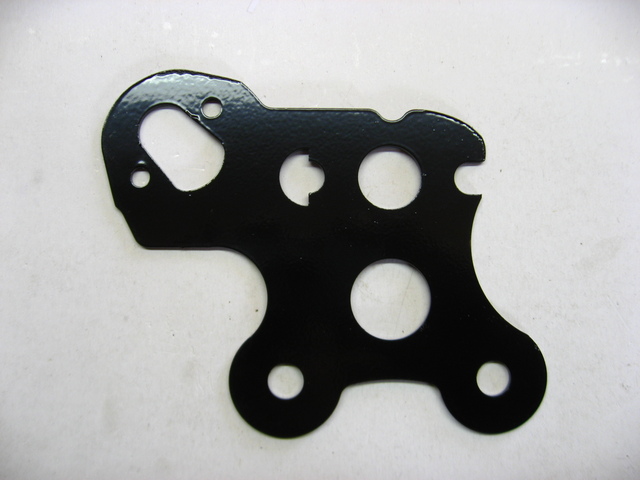

mijn vraag is zitten de gaatjes voor het contactslot op zeg een 77/78 plaat anders geboord ten opzichte van de 79 en 2ru modellen?
Berichten: 968
Bij Almere zijn ze beide te koop: bovenste is 1974 t/m 1976, onderste vanaf 1977 (zwarte plastic teller)
