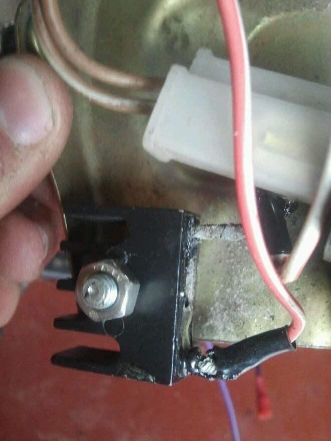

kheb een maand geleden mijnen fs1 wakker gemaakt uit zijn winterslaap.
nu na een week gingen mijn lichten echt raar doen. (soms aan soms uit, soms heel ligt branden, of soms alleen vooraan)
nu brand er niets meer.
starten gaat wel nog super :D

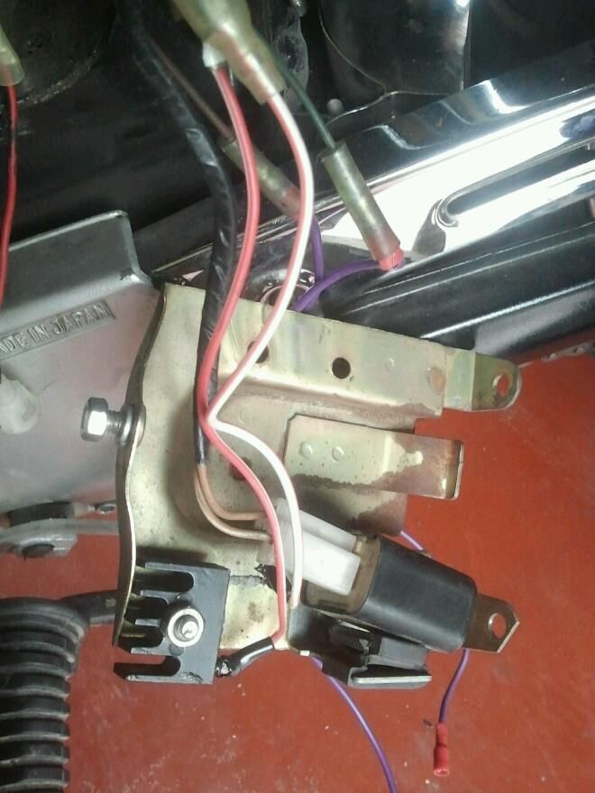

kheb hem vandaag open gesmeten en zag dat zo een klein zwart dingske met koelvinnen er op gans doorgebrand was.
ik denk dat het hier aan ligt maar weet niet goed wat het is. of doet...
weet iemand raad? want dienen eletriek is echt naar de kloten :-)AfbeeldingAfbeelding
Dat is je gelijkrichter
Berichten: 14489
pee67 schreef:Dat was je gelijkrichter
:wink:
timbeau
Bericht door timbeau »
aan wat kan het liggen dat hij stuk is?
De bedrading is geoxideerd.
Koop een nieuwe met goede bedrading.

timbeau
Khen er sinds 2 weken een nieuwe gelijkrichter in gestoken.
en al mijn verlichting werkte terug.
maar nu na 2 weken stak ik mijn verlichting terug aan en zag dat mij achter licht niet aan ging.
en na 5 minuten rijden ging mijn voor lixht ook uit.
toen ik thuis kwam keek ik dierekt naar mijn (nieuwe) gelijkrichter.
deze was weer doorgebrand :-/
aan wat kan dit liggen?

Bericht door HotWheels »
Check je accu eens. Mogelijks ligt die in kortsluiting. Dat zou verklaren dat je gelijkrichter teveel stroom dissipeert waardoor ie uiteindelijk doorbrandt.
Het feit dat de stroom niet opgenomen wordt in je accu is ook de reden dat je lampjes een voor een de geest geven.
Is basis elektriciteit. Wat leren jullie nog op school vandaag de dag :roll:
