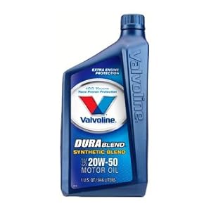

Ben net om te beginnen nog motorolie gaan halen. Heb in de winkel gevraagd en ze hebben me dit
meegegeven. Voordat ik deze erin kap zou ik graag weten of deze wel goede is want deze kapte ik vroeger
ook in mijn honda amigo.
hans.m
Berichten: 1684
Locatie: Nijlen, België
Bericht door hans.m »
florentine schreef:Ben net om te beginnen nog motorolie gaan halen. Heb in de winkel gevraagd en ze hebben me dit
perfect, 550cc erin ;)
