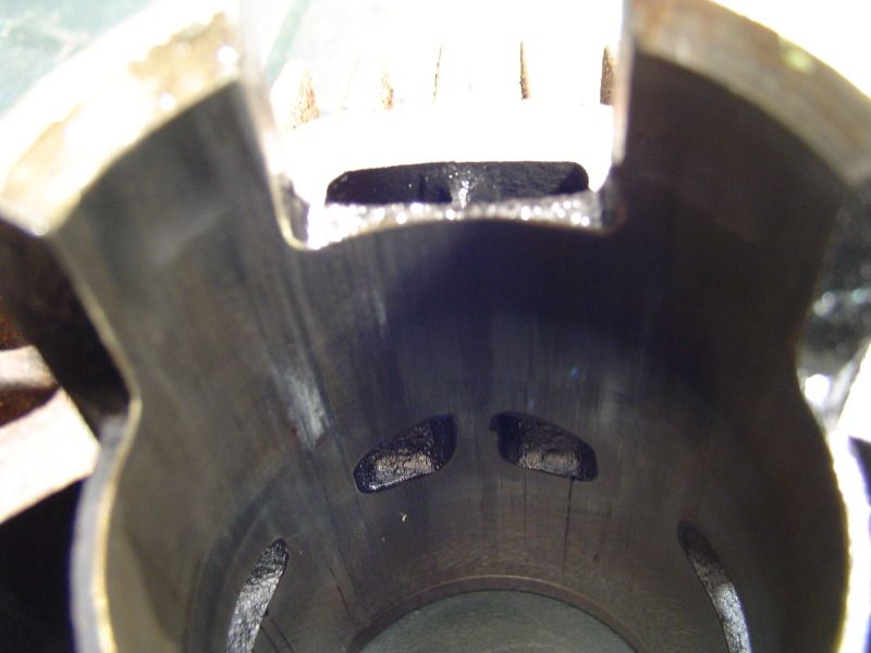

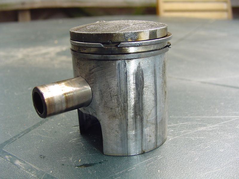

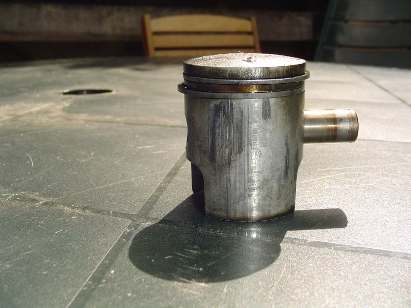

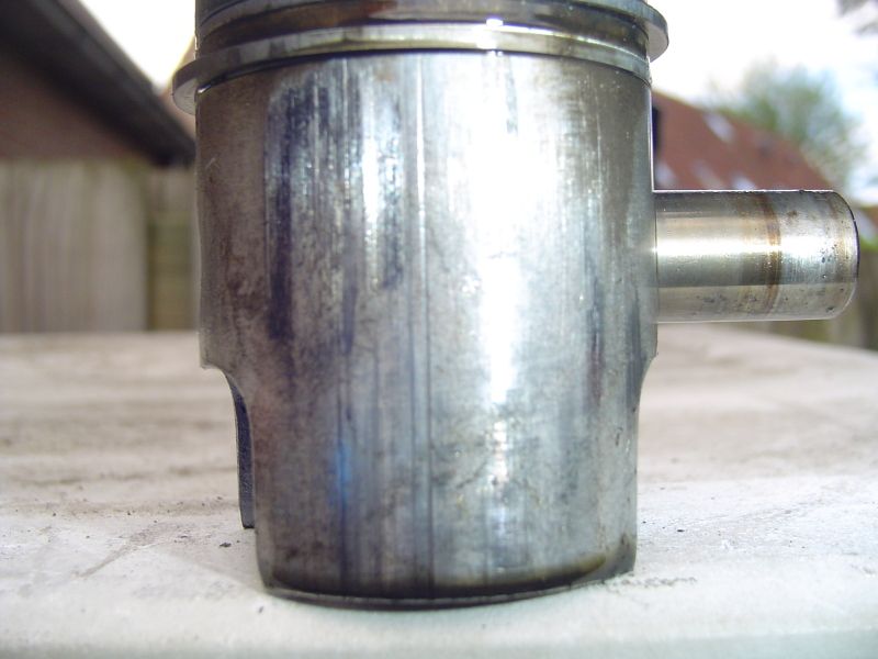

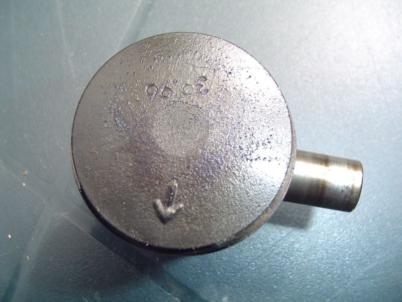

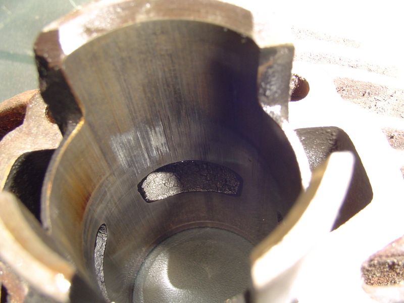

Voor t eerst in 30 jaar heb ik een vastloper gehad :evil:
De 378 was net een paar dagen ervoor gereviseerd en had daarbij ook een nieuwe zuiger gekregen.
uiteraard heb ik er rustig mee gereden de set up was een snelle fs1 cilinder welliswaar een imi maar een oude jaren 70
immi.
16 mm carbarateur en membraam luhac uitlaat 41-12 vertanding een 170 sproeier kort.
de brommer starten vlot en ik merkte met weg rijden dat er vermogen was ondanks dat het een fs1 cilinder is.
vergelijkbaar met de trekkracht van een f5b.
na 5 km rijden heb ik een paar seconden het gas open gegooit en merkten dat de tandwielverhouding niet goed was teveel overtoeren, hij ging heel snel richting 70 maar bleef met veel toeren steken op 68 km/u.
ik ben direct weer 40 gaan rijden met een normaal toerental.
ik had wel de wind tegen lichte wind.
dit ritje heeft nog 7 km geduurd toen heeft de brommer een uur stil gestaan en daarna ben ik terug gereden met de wind in de rug grotendeels.
echter 7 km later ging het mis op de nieuwe weg in wijchen reed ik 50 moest met verkeer mee, terhoogte van autoshop straten liep hij vast zonder enig inhouden vooraf.
ik trok de koppeling in en liet m uit rijden vlak voor ik stil stond liet ik m weer los en daardoor kwam hij weer los en bleef stationair lopen.
Ik ben met 10 km/u over het fietspad naar huis gereden en daar de boel twee dagen later los gegooit.
hieronder wat linkjes van vrij grote foto,s
kijk vooral naar de beschadigingen op de zuiger en in de cilinder ook naar de schuurplek op zuiger en in de cilinder
daar heeft hij waarschijnlijk vast gezeten.
let ook eens op de verkleuringen op het materiaal deze zuiger ziet er zo uit na een rustig ritje van 12 km een uur pauze
en weer een ritje van 8 km de vastloper en 4 km 10 km/u.
in totaal heeft deze zuiger slechts 24 km gereden.

heb je de kopspeling van de zuigerveren aangepast aan de cilinder voor je ze monteerde?
Berichten: 10871
Wat Sam zegt. En wat voor zuiger was dat?
De cilinder is niet schoon gemaakt. haal er op zijn minst een hoonsteentje door heen.
Stootrand is duidelijk zichtbaar.
Hij ziet er ook wat schraal uit, naar een 25 km mag je wel een lichtbruine gloed op de zuiger zien

Misschien toch eens zelf gaan mengen Jos?
ik zie geen zwart streepje op de flank onder de segmentsluiting,
dus vermoedelijk is daar de miserie begonnen..

Dat randje heb ik heel erg stom overheen gekeken, de zuigerveren zaten bij de zuiger ik ben er dus
vanuit gegaan dat dat wel okay is.
een hoonsteentje heb ik niet maar het is inderdaad een behoorlijk randje te groot eigenlijk om
er zo maar weer een andere zuiger aan te wagen, dat ga ik daarom maar niet doen.
