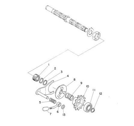

Ik heb een tijd geleden bij john van fs1parts een setje gekocht om het trapsysteem werkend te maken. nu had ik het erop zitten maar kwam ik een probleem tegen:
onderdeel 4 en onderdeel 8 worden gruwelijk heet als ik ermee rijdt. Ze zitten tegen elkaar aan door de veer (onderdeel 9)
4 staat natuurlijk stil en 8 draait mee met de as waardoor door de wrijving een hoop warmte lijkt te ontstaan. Was dat origineel ook zo of niet, en waardoor dan niet? of heeft iemand ervaring met zon setje van john en moet ik er iets aan modificeren?

Die imi's zijn vaak te krap en dan lopen ze aan. Even flink de vijl erin zodat hij rondom vrijloopt. Mag best 1 mm speling opzitten, want die vork dient alleen maar om dat andere deel naar voren te trekken.

ik haal er wel een keer de dremel doorheen met een schuurkopje dan, hij was inderdaad erg krap die ronding
