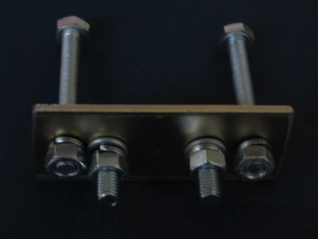

De symptomen die je beschrijft zouden een kapotte bobine kunnen betekenen. Let op dat een nieuwe bobine de tapeindjes voor bevestiging verder uit elkaat heeft staan en een nieuwe bobine niet met 1 punten op een oude beugel past. dat wordt dus even improviseren.
NIX schreef:De symptomen die je beschrijft zouden een kapotte bobine kunnen betekenen. Let op dat een nieuwe bobine de tapeindjes voor bevestiging verder uit elkaat heeft staan en een nieuwe bobine niet met 1 punten op een oude beugel past. dat wordt dus even improviseren.
Klopt helemaal HJ wat je zegt.
Ik heb daarom de bobine verplaatst om zo de lak niet te beschadigen bij de gaatjes in het frame.
Een simpel metalen plaatje maken met de gaten op de juiste plaats van de bevestiging in het frame en de bevestiging aan de bobine. Gewoon recht stukje dik metaal met vier gaten. Heb ik ook moeten maken omdat mijn bobine niet origineel bleek en dus niet paste op een originele beugel.
Mijn oplossing ziet er zo uit :
De buitenste lange bouten zijn natuurlijk de bouten van de bobine. Aan de andere kant van het plaatje zitten daar extra moertjes op om er voor te zorgen dat de bout er aan de voorkant niet verder uitsteekt dan de moer en het veerringetje. Op de korte boutjes heb ik aan de voorkant een extra ringetje geplaatst zodat bij montage de buitenste bouten het frame niet onnodig raken.
