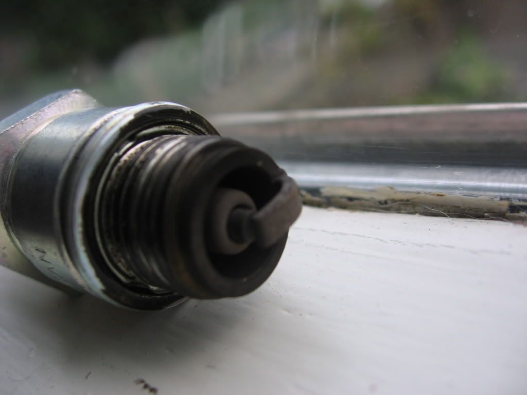

Net na het werk maar even olie erin gedaan laatste moertjes vast en een stuk gereden naar de benzinepomp :)
Dat was wel even wennen weer!
Ik moet een paar dingen nog even goed afstellen, koppeling enzo, je kent het wel.
Heb de bougie ook maar even eraf gehaald en de kleur bekeken.
Is dit nou koffiebruin zoals hij moet zijn?
Tis niet zo extreem als in de voorbeelden in de faq dus ik kan het zo zonder ervaring niet zo goed beoordelen...
Ik merkte wel dat hij echt bij hoge toeren pas goed trok, gaf wel een leuk effect, bijna vtec achtig :D (overdreven gesteld natuurlijk haha)
maar ik heb nog niet echt hoogtoerig gereden...
Zo'n athena met nicasil wand, moet die nog ook nog ingereden worden? Ik lees een beetje gemende verhalen nl...
Ziet er een beetje zwart/roetig uit.
Kan op zich geen kwaad, zeker nu je met een nieuwe cilinder gaat rijden
Nicasil moet je wel eerst goed RUSTIG warm rijden.
Dan kan het gas best open (eigen risico)

je moet nog wat verder rijden om het goed te zien.
maar ik denk dat hij te grijs gaat worden.

ik zal voor de zekerheid eens een b8hs kopen, die op de foto is een b7hs
Setup is een athena cilinder met hogeuitlaat en 16mm carb
daar ga ik eens langer mee rijden en dan nog eens kijken :)

De bougiekleur is een beetje moeilijk te zien zo maar lijkt me ook wel wat grijs.
Laars schreef:Ziet er een beetje zwart/roetig uit.
Waar kijk jij naar dan? naar de rand?
