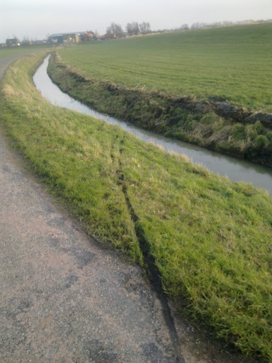

Hallo allemaal,
afgelopen zaterdag ben ik met 70 km/h in de sloot gereden met mijn 2ru.
Ik verloor het zicht en toen was het snel gebeurd.
Toen snel mn vader gebeld en in de tussentijd de brommer uit het water getrokken.

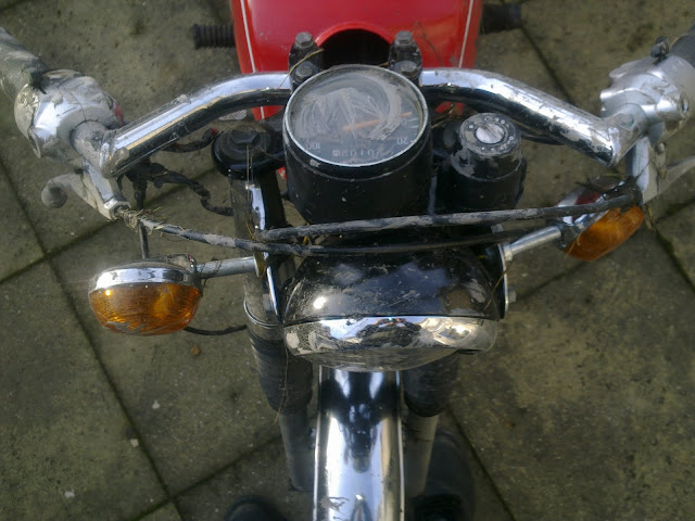

Nu ligt mn brommer uit elkaar, de schade viel mee, alleen de voorkant (koplamp, knipperlichten en beugeltjes) was flink ingedeukt.
Aan jullie de vraag: zijn er nog dingen waar ik rekening mee moet houden voordat ik hem weer uit elkaar zet? wat moet ik sowieso gecontroleerd hebben?

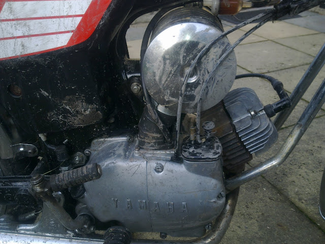

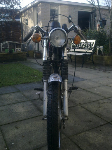

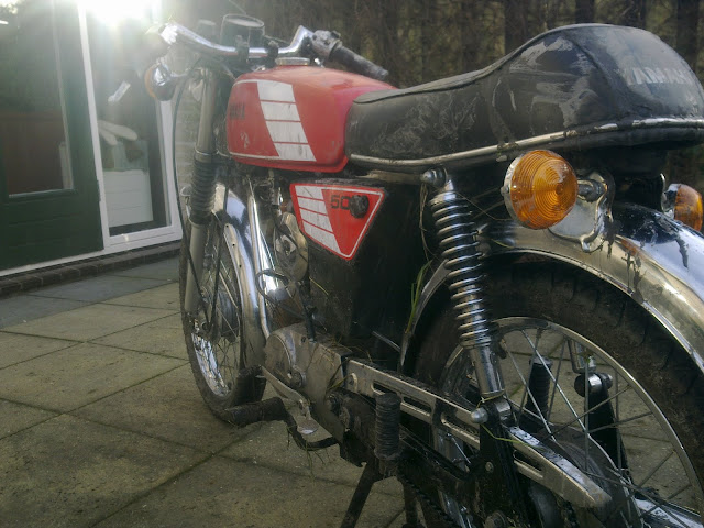

Bedankt voor de reacties tot nu toe. Ik ben begonnen met het uit elkaar halen.
Er zat een laagje bagger in het luchtfilter, dus ff schoongemaakt.
En ik had ff koppelingsdeksel en kabel schoongemaakt en denk dat ik ook maar t vliegwiel eraf trek.
Ik had al een liter uit het benzinekraantje laten lopen maar ik zie geen vuil in de benzine.
Ik denk dat dit nog gewoon goed is. Carb is ook schoon.
De brommer lag niet helemaal onderwater, tot net onder de teller.
Ik weet dus niet zeker of er water in de tank zit, ik heb er nog wel mee gereden.
