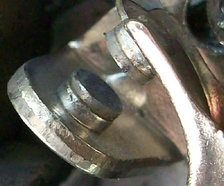

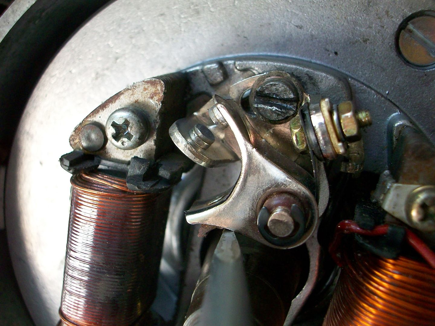

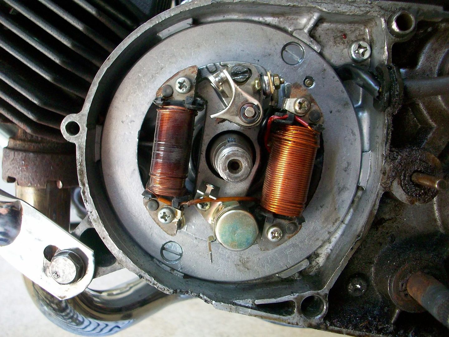

Hier foto's van het vliegwiel en de contactpuntjes. Die zijn nog prima toch?
Onverkleinde foto's:

ik vind je nok er wel wat vreemd uitzien! (die het vliegwiel raakt)
volgens mij is die afgebroken?
op deze foto zie je onderaan aan de condensator mooi het ijkpunt zitten
en wat een netjes opgeslagen krukas btw! 8)
