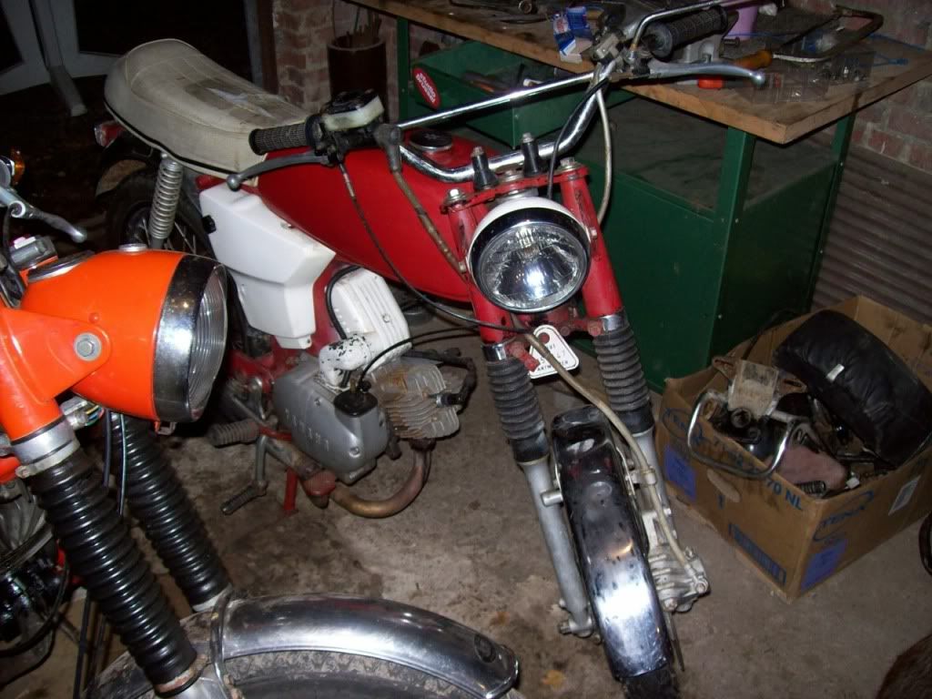

ik heb deze fs1 een tijdje geleden gekocht,
hier is een foto van hoe ik hem gekocht heb.
(Nu ligt hij al helemaal uit elkaar , geschuurd, klaar om gespoten te worden )
maar staat die schijfrem niet aan de verkeerde kant? Volgens mij heeft één van de vorige eigenaars met de vorkpoten liggen foefelen :D

Ik zat eerst van "wtf", maar de voorvorkpoten zitten verkeerd om gedraaid :D
dôh :mrgreen:
beniot
Bericht door beniot »
ok dus ik moet ze switchen en omdraaien :)
ja links is rechts en andersom :wink:

Als je de poten omdraait, vergeet het wiel niet ook even om te draaien. Anders kun je de boel beter zo laten zitten.
Berichten: 23475
De kickstarter is ook mooi gemonteerd :D

Ja die as is helemaal om zeep :) alle assen zijn helemaal om zeep.

die luchtfilter vindt ik ook erg origineel hoor ^^
nieknatuurlijk schreef:die luchtfilter vindt ik ook erg origineel hoor ^^
Dat is ori 2rt jij fs1noob :mrgreen: (behalve dat deze wit is geschilderd?)
