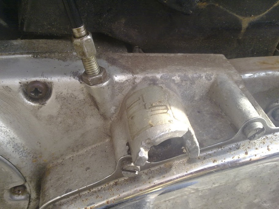

nog 1 vraag: wat is dit ding in het midden van de foto?

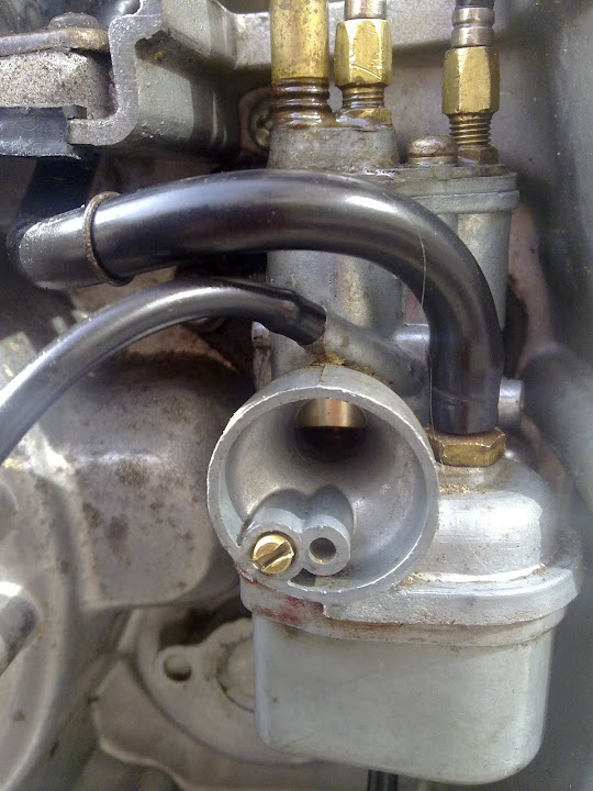

laatste vraag: waarom hangen er slangetjes uit de carburateur? 1 onder en 1 naar linksonder, deze trof ik los aan:

ik denk dat dat ene kleine slangetje voor de mengsmering is....

@Niek, dat slangetje is niet voor mengsmering die zit of je oliepomp of zit er niet. Als je geen oliepomp hebt dan moet je gewoon 1:40 mengen in je tank

Dat kleine slangetje is ontluchting oid en moet je gewoon naar buiten leiden, deze hoeft dus aan het uiteinde nergens op aangesloten worden.
De dikkere slang is je benzineleiding, hoe komt er anders benzine in je carb? :P

En dat middelste ding op je blok:
Daar hoort een hendel aan zodat je hem op je trappers kunt zetten (om aan te trappen?)

twee slangetjes van de carb (de dunste buisjes) horen open te zijn ;)

Zo te zien zijn de trappers (verplicht vroeger, om te fietsen) eraf gehaald. Hieraan zat een hendeltje om hem over te schakelen naar fiets- of motorstand.
Officieel heeft de versie zonder trappers (later types zoals de 2RU, en volgens mij duitse FS1's) een heel andere vliegwieldeksel. Zonder die ei-vormige kettingkast.
