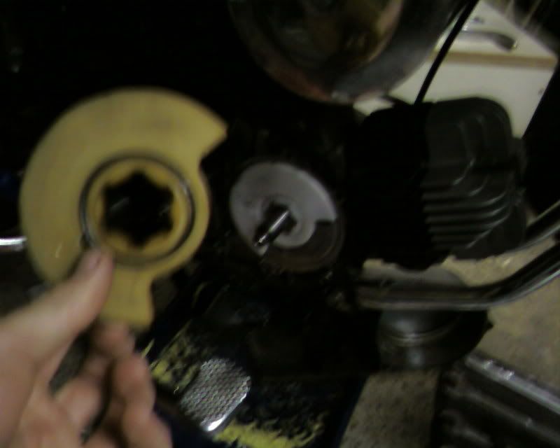

vandaag paketrje binne gehad met schakelveren, en snelle schijf had ik al liggen
dus ik vandaag me blok open gemaakt, zie ik dat me hele schakelveer weg was(die op arm) vond hem onderin me blok!
dat is nu weer goed
ik de schijf eruit halen, leg ik hem op me snelle, is tie dus al snel :shock: vind ik erg jammer want had gehoopt dat hij veel sneller zou gaan optrekken
foto:
ook ga ik me carters spuiten :P hopelijk word het wat :)
andere kant doe ik natuurlijk ook :P
wat ik nu wil weten, hoe kan ik mijn snelle schijf nog wat extremer maken? heefd iemand hier wat maten voor of ideeén voor/van...?

Waar heb je die snelle schijf gekocht? Want dat is namelijk gewoon een langzame! Die beige had ik in mijn 2ru blok zitten en dat is een langzame

bij fs1shop hebben marijn(reddevil) en ik ze besteld
die oude en witte zijn precies hetzelfde, aleen heefd de 1e volgends mij een 1 puntje en die andere 2

is dat een snelle schijf? mijne is heeft bijna een hoek van 180 graden, zaag er nog iets bij af, maar niet verder tot 170/180 graden (dacht ik dat er hier gezegd werd). Wacht nog maar op meer reacties...

die schijf ziet er idd orri uit...
ik heb zo'n composieten schijf van 50cc.nl, maar je kan hem gewoon groter zagen...
ik zag trouwens dat bij almere ze zowel de langzame orri nederlandse als de snelle buitenlandse schijf aanbieden, bij allebij staat er dat hij snel is,.... maar alleen die composieten is dus snel.
voor dat zagen moet er van de linkerkant 5 graden opening bij komen en aan de rechter kant 20 graden... staat ook in een faq ergens...

ja allebij de schijfen zijn orri, ik kreeg een e-mail van hun dat er dus een fout op hu site staat, ik mag hbe terug sturen en krijg dan wel een snelle (oude type)
