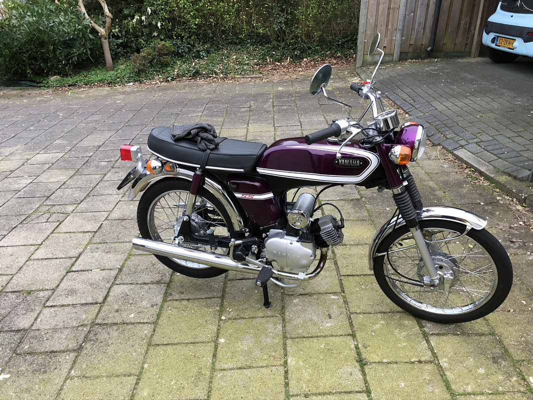

Re: Snelheid FS1
Dit zijn een paar foto’s die ik zo voorhanden had.

Re: Snelheid FS1
Mooi rood-witje! 70 of 71 er denk ik. Voorste blokbout is aanwezig.
De uitlaat die erop zit is voor het type Street vanaf 1972. Hoort er eigenlijk niet op.
Dat zou best een imitatie kunnen zijn en die hebben vaak een slecht gelaste bocht waardoor er een vernauwing in zit.
Werkt dan als een restrictor, Weg prestaties!
Voel maar eens met je vinger onderin de bocht, als daar een dikke rand zit moet je die proberen weg te halen (niet eenvoudig) of een andere uitlaat erop zetten.
