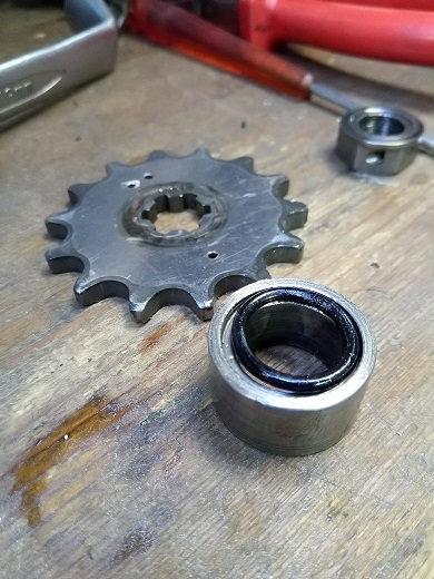

Beste mensen.
Ik heb nu al 2 jaar last van olielekkage via het voortandwielasje, nieuwe kerring,en vulbus, maar de olie lekt via de as aan de binnenkant van de vulbus.
Hoe hoort dit lekdicht te wezen , weet iemand dat? ook is de as getand, daar kan toch olie doorheen lopen, via de binnekant van de vulbus naar buiten? Ik weet best wel wat van de yamaha, maar hier kom ik niet uit
ik heb een yamaha fs1 orange-wit uit 1972
kan iemand mij helpen?
mvg Herman
mvg Herman

Dag Herman, en welkom.
Dit is nog niet op mijn pad terecht gekomen, maar lijkt me irritant.
Misschien zit lager (25) scheef in zijn zitting of de as is beschadigd.
Misschien zijn er nog anderen met ideeën, maar ik denk het volgende:
- Een druppel vloeibare pakking op de as (11) leggen recht onder de simmering (26) tegen het lager aan.
- Op de achterzijde/kopkant van bus (27) dun vloeibare pakking aanbrengen.
De bus met een draaiende beweging over de as naar achteren drukken waardoor de vloeibare pakking zich verdeeld over de as en tegen het lager.
Tandwiel monteren en uitproberen.
Ik ben benieuwd.

Bedankt voor jullie reacties!
het idee met de vloeibare pakking, heb ik al is gedaan, maar dan met gele locktide, tussen het tandwiel en de vulbus, misschien niet de juiste plek.. het heeft toen niet geholpen
Ik zou het blok kunnen na laten kijken door iemand idd, maar wil er nu nog een maandje mee rijden.
Sta er van te kijken dat deze constructie normaal wel gewoon dicht is.

Dit is het oude systeem met halve mntjes en om te vouwen borgring die binnen vertand is. Als alles netjes gemonteerd is en aangedraaid, dan lekt er niets. Zit het voortandwiel los op de as, dan lekt het tussen as en bus door. Als er op de bus, tandwiel of draadbus beschadigingen of vuil zitten kan het ook lekken of zweten.

Het systeem wat Yamaha hier heeft toegepast is en blijft een zwak punt,
maar dat kon destijdts niet anders door de ombouw naar de lange as voor het fiets systeem.
De oplossing is inderdaad om de bus en tandwiel goed schoon te maken en zeer goed vast te zetten.
Zelf heb ik wel eens een fiber ring toegepast tussen tandwiel en borgplaat, dit hielp ook wel enigszins.

Het is idd een bevestiging met twee halve maantjes, ik had nooit eerder gezien. ik zal de bout en extra vloeibare pakking extra vast zetten.
de olie komt nu via de bus, op het tandwiel die slingert het naar de ketting en dan zie ik de spatten ook op mijn achtervelg, pff
misschien draai ik een kleine kamer in de bus voor een o-ring die klemt om de as, als ik die vastzet drukt de o-ring tegen de as en de bus tegen het kogellager in het blok.

Als je de spetten op je velg krijgt, dan heb je toch een redelijke lekkage zou je zeggen.hermanvdveldt schreef:bedankt voor jullie reactie's, er is hier veel kennis aanwezig !
Je suggestie met de o-ring is wel een mooie oplossing.

Ik pas deze oplossing al jaren met succes toe. Wel op een 5 bak, maar moet volgens mij ook werken op een 4 bak as.hermanvdveldt schreef:bedankt voor jullie reactie's, er is hier veel kennis aanwezig !
