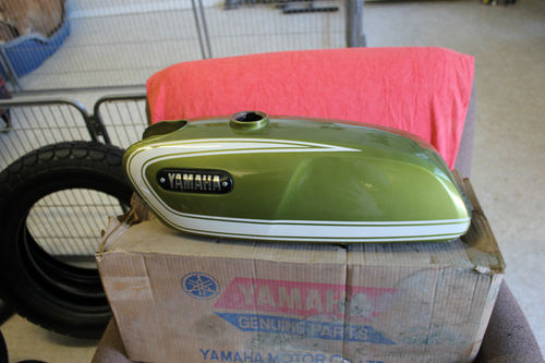

op de modelgeschiedenis-pagina staat er dat street ook in het flores green bestaan. Iemand hier fototjes van?
Ben er nog niet aan uit wat ik met men tanksetje ga bouwen. Street, 378 of een P'tje. Maar graag al eens een voorbeeldje van groene street :lol:
Berichten: 968
Ik ken alleen deze kleur: Fluoresce Green. Maar die is niet geleverd op een street, want vanaf 1973 gemaakt.
Had 'Zwepper' van het forum geen groene street?

Khebber al foto's van gezocht, maar vind er toch geen..
