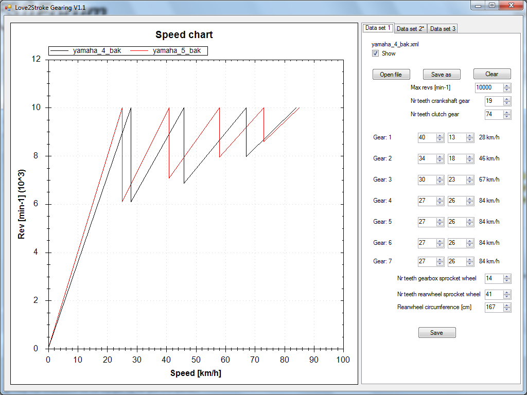

Gorbatjov schreef:Als ie 80 loopt is hard zat, maar gaat mij om de gaten tussen de versnellingen iets op te vangen, ben nl nogal zwaar.
Ik heb even de 4 bak naast de 5 bak gezet. Om beide (in de grafiek) even hard te laten lopen, heb ik bij de 5 bak als achtertandwiel 42 genomen.
Gratis programma is te downloaden op: http://www.krabbenborg.eu/gearing/gearing.htm
