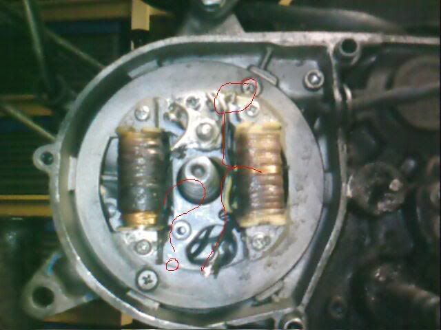

nou dit is de onsteking.. boven in zit er een lipje aan mijn contactpunten.. die loopt achter mijn lichtspoel en vanaf daar komt er weer een draad uit die normaal aan je condensator zit

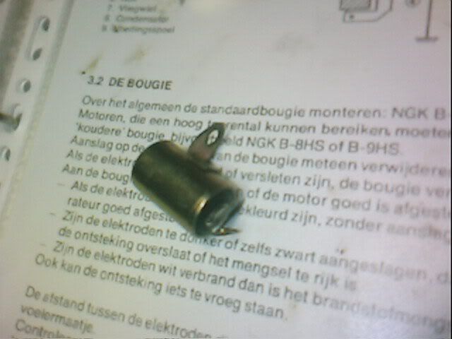

dit is nu mijn condenstor : Afbeelding
2 draadjes en die lange heeft dezelfde lip als die boven aan op mijn contact punten zit.
die kleine!!!???

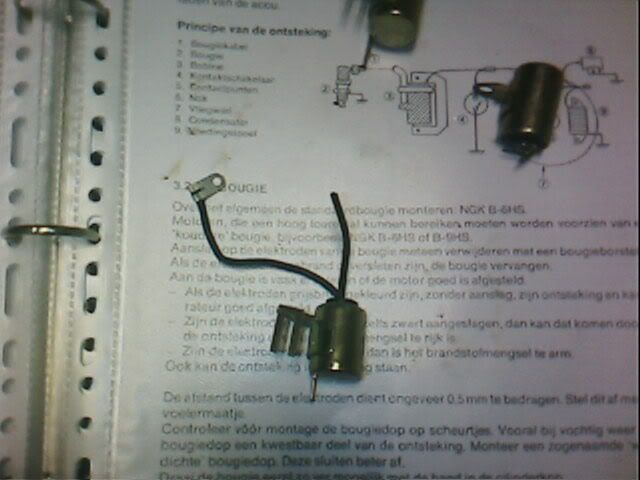

dit is mijn oude
niemand ervaring met het vervangen van de condensator ? ik kom er niet uit :? (kan mijn lichtspoel erniet afhalen omdat die schroefjes helemaal stuk waren/zijn

het draadje met het bevestigingsplaatje hoort op de contactpunten, het ander moet je vast solderen op de zwarte draad van de spoel
maak eerst je ontsteking los, anders is het prutswerk

nu nog 1 probleempje..
die kleine zwarte die van mijn spoel komt die zit gewoon vast en die hoort daar ook..
nu zat er ook nog een draad met lip aan mijn contactpunten is die losmaken.. gaat ie ook mijn kabelboom in :?
dus wat moet ik daar nu mee?

haal eerst eens je ontstekingsgrondplaat los
die zwarte met lip die zit nu vast op de zwarte van de spoel, die ga je moeten los solderen
oh dus je hele onsteking eraf niet alleen je vliegwiel:P
maar ze zitten niet aan elkaar gesoldeerd maar ze gaan we allebij mijn kabelboom in....

maar die ene met lip zat niet op mijn oude condensator dus ik hem los geschroefd van mijn punten af.. loopt ie dus mijn kabelboom in.. hoort dat zo of zit ie gewoon klem daar?
kan ik die met lipje die op een 1 of andere manier mijn kabelboom ingaat of vast zit.. niet afknippen en dan de nieuwe monteren?

je spoeltjes zien er goed door bakken uit. :cry:
je heb kans dat deze doorgebakken spoelen doorslaan.
gr gino
de spoelen horen zo bij een 2ru dat is een soort was
de condensator is ook anders 1 draad ipv 2
hoe kom ik aan die 1draads condensator?
