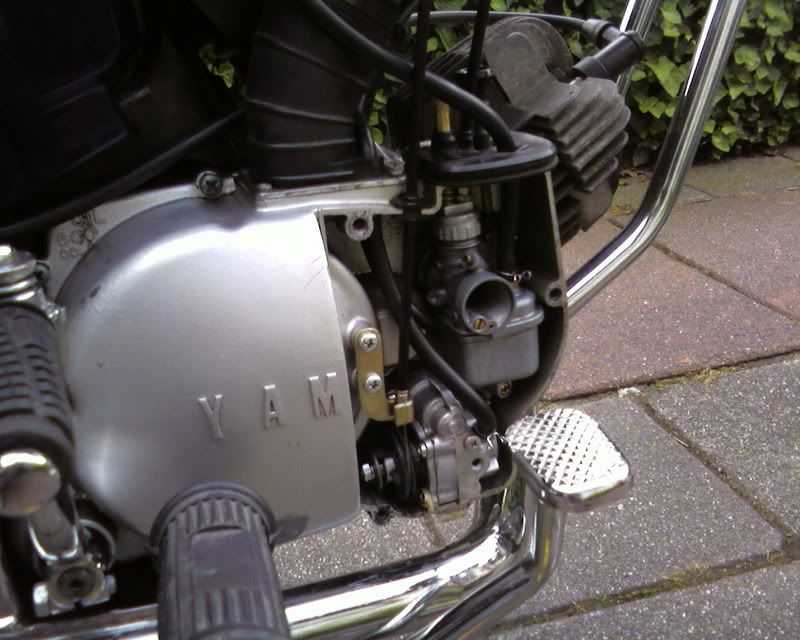

schiet eens een fototje :wink:

edje schreef:schiet eens een fototje :wink:
http://i131.photobucket.com/albums/p285 ... s-0346.jpg hier kun je het een beetje zien

om het spruitstuk op de foto te krijgen moet de carb eraf.
dan meet je de binnendiameter van de opening waar je de carb. op schuift

ik dacht dat je een foto van me cilinderkop wou zien :lol:
maja eum zal ik wel ff doen ja, dat moet dus gewoon 16 mm zijn :P

dat lijkt me wel. al past een 10mm carb wel op een 16mm spruitstuk.
en een 16mm carb past ook op een 10mm spruitstuk

ja de binnen diameter van de opening waar je je carb. op schuift
dus het gat waar het mengsel doorheen gaat

ja, hij is 16mm 8)
alleen nu moet ik nog de juiste sproeier gaan kopen, 160 toch? en hoe kan ik dan zien of het een lange of korte is? :?
Berichten: 18396
Beter koop je een hele rits sproeiers, van 100 t/m 200 ofzo met tussenstapjes van 10. Dan kan je fatsoenlijk afstellen. Wel de korte hebben.
