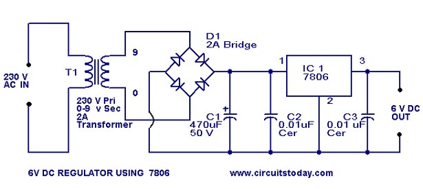

Even een schema'tje van een vierpolige spanningsregelaar:
Onderstaand schema is eigenlijk vergelijkbaar met een driepolige spanningsregelaar:
Component IC1 (positieve spanningsregelaar voor 6V, vandaar 7806) regelt in dit schema de spanning.
Het is een passief component (maw. het is een dom ding) en het "dissipeert" alles wat boven de 6V komt (zet het om in warmte).
In bovenstaand schema biedt de Trafo een een wisselspanning aan van 9V maximaal die in de diodebrug gelijkgericht wordt, dus de 7806 dissipeert dan maximaal 3V.
Een vereiste bij dit component is dat je hem goed koelt, vandaar de koelribben op de spanningsregelaar.
Als je bij de maximale dissipatiespanning (het verschil dus) de stroom uitrekent (en daarmee het dissipatievermogen, P=UI), dan kan je zelf (via google even opzoeken) het koeloppervlak uitrekenen.
Voordeel is dat je dan een spanningsregelaar hebt voor 1 a 2 euro en de koelribjes (zoals je die bepaald hebt) kan je ook los kopen voor een paar centen.
Dit werkt wel alleen voor DC (gelijkspanning), dus voor je accucircuit. Voor AC heb je weer heel andere techniekjes.

Met het onderstaande kan wel uit de voeten. Gelijkrichter en een mooie spanningsbegrenzer.

Ik heb de bovenstaande print nagebouwd. Ik heb er vier draden aan, maar het is eenvoudig naar drie om te zetten. Dit vanwege de gemeenschappelijke min (gnd) Ook heb ik de stroomwaarde voor de diodes iets hoger gepakt. Beetje over bemeten maar zal daardoor zeker niet defect gaan.
Ik zal dit aan de binnenzijde van het frame maken met een koelplaat achter de 7806. Deze heeft wel wat pieken aan spanningen te verwerken en zal best wel warm worden. Het plan is om de print op een koelprofiel te maken en deze op het frame te schroeven. Dit zou volgens mij genoeg moeten zijn om de warmte af te voeren.

Ik heb het getest en het werkt MAAR het werkt alleen voor lage amperages. De spanningsregelaar is geschikt voor 1,5 Ampere. En dat is aan de krappe kant. Dus in de praktijk kan het zijn dat je net even wat teveel vraagt en dan gaat de 7806 kapot. Leuk zelfbouw projectje en je leert er iets van maar niet echt toepasbaar.
Ik heb via een andere link hier op het forum heb ik verder gezocht en een andere oplossing gevonden die wel wat belast kan worden. Er werd in de topic verwesen naar een 12 Volt spanningsregelaar en op deze site ben ik verder gaan zoeken en kwam dit tegen:
https://www.jmpbonderdelen.nl/spannings ... v-30w.html
6 Volt, 30 Watt. Dat zou theoretisch 5 Ampere belasting moeten kunnen hebben en dat is meer dan voldoende. Ik heb hem besteld en ben benieuwd welke aansluitingen dat deze heeft en hoe het aangesloten wordt. Als het alleen een draadje is en een blokje wat tegen het chassis geschroefd wordt is het naar mijn idee alleen een zenerdiode. We zullen het zien!
