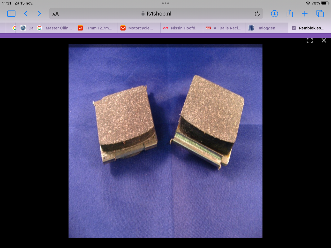

Wie kan mij zeggen welke remblok goed in de houder zit ?.
Moet de ronding van de remblokken naar voren of achteren wijzen ?.
De 2 omgezetten metalen remblok houders moeten die naar voren in de remklauw komen ?
Ik hoor het graag van jullie, want ik heb van alles geprobeerd , maar ze blijven aanlopen .
Dank.
Hoe moet de montage van de remblokken in de houders.

Schijfrem hoort iets aan te lopen

De ronde kant boven

Zorg dat alles ook goed gangbaar is, dus de zuiger in de klauw en ook dat de klauw goed kan 'scharnieren'

Aanlopen is niet erg, maar blijven remmen betekent meestal dat er flink corrosie in de groef van de klauw zit.
