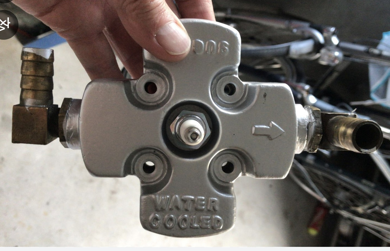

Op het kopje dat ik heb is helaas die pijl eraf gehaald. Kan je aan andere dingen nog zien wat de bovenzijde is? Of maakt dat niet uit?

Maakt weinig uit bij thermosifon. Maar zijn de andere letters ook weg?

juist aansluiten is het belangrijkst. Bovenste uitgang kop moet op bovenste uitgang radiator.
