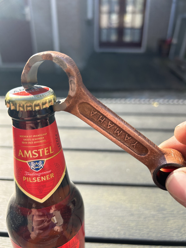

Re: Wat ben je momenteel nog meer aan het doen 5.0
Een opener gemaakt van een oude krukas

marco schreef: 29 apr 2024, 17:23 Afbeelding
GAAF!
