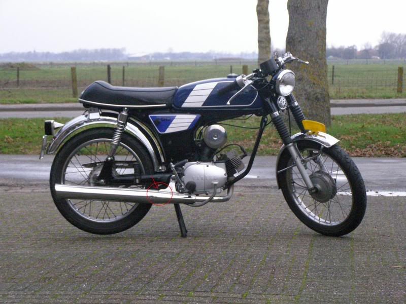

zou het ook kunnen omdat mijn uitlaat is gescheurd :lol: :shock:
daar was het nog een kleine maar nu is ongeveer de helft van de uitlaat :shock: (doormidden dan) :shock: :shock:

die uitlaat is natuurlijk ook niet echt bevordelijk :P
edje schreef:die uitlaat is natuurlijk ook niet echt bevordelijk :P
op mijn mobyletje heb ik een uitlaat die de heletijd los trilt en iedere keer als ik hem vast draai heeft ie toch wat meer trekkracht
ik denk dat dat hier ook zo is
Berichten: 18360
ALs je uitlaat gescheurt is, kan dat de oorzaak zijn ;) :P dat 'ie zo klote trekt dan. Hij zal nu ook wel een teringherrie maken
ja heb nu mijn oude uitlaat er weer op..
loopt meteen een stuk minder hard..
maar ik denk dat hij het niet trekt doordat hij mij vertanding niet aan kan :?
