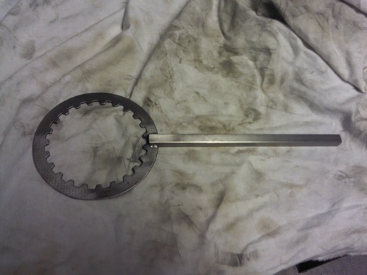

Als je van plan bent de koppeling vaker te (de)monteren, is het misschien handig om dit tool te maken. Je hebt vast nog wel ergens een oude stalen koppelingsplaat liggen. Kun je de koppeling ook los en vast draaien als je het blok op een werkbank hebt liggen.
