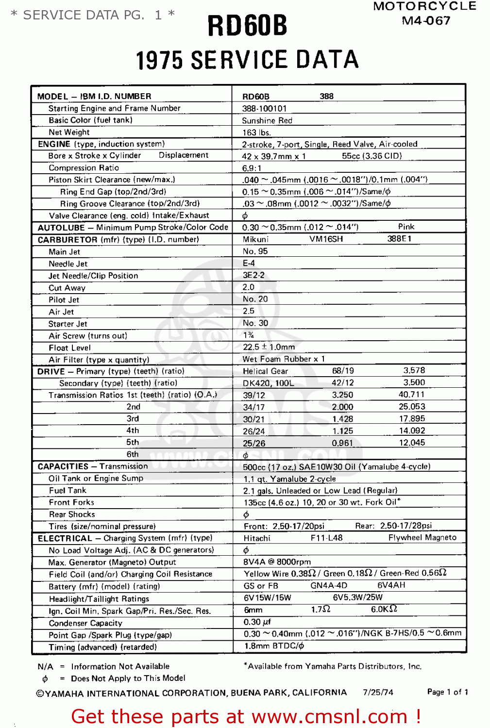

die 0,40 is de opening van de punten de punten moeten opengaan als de zuiger op 1,8mm voor het bovenste dode punt (BDP) Dus vliegwiel draaien en meten met de schuifmaat vanaf bovenste punt zuiger 1,8mm terug. ik denk als je hem dan goed hebt staan hij beter zal lopen
Onderaan staat retarded timing 1,8 mm

Kijk, hier heb ik wat aan zal er eerdaags mee aan de slag gaan.
