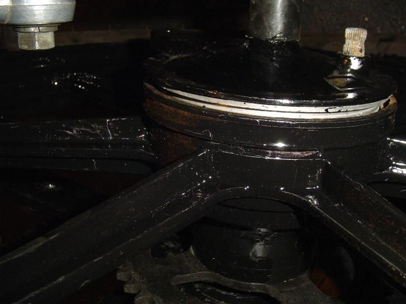

ik heb een setje sterwielen 17 inch met vaste tandwiel drager
nu wilden ik ze net in de brom zetten maar nu past de achterremplaat niet.
dit is een oud type remplaat in mijn vorige setjes had ik nieuw type platen.
maar zit er verschil in de platen buiten 11 mm en 14 mm remsleutels en het rubberen dopje.
zie foto om het probleem te zien.
Hij gaat er niet helemaal in.

Bij mijn weten passen ze achter allemaal op elkaar. Zit het lager er wel goed in?

Met een 100 ton pers weet je zeker dat het lager op z`n plek komt. :lol:
Hoef je niet te meppen Marco. :wink:
Maar serieus:
Even erin kijken of het binnenbusje wat tussen de lagers zit niet los zit.
Dit afstandbusje moet opgesloten zitten.

remplaat zit inmiddels goed was idd het lager dat er niet ver genoeg in zat.
