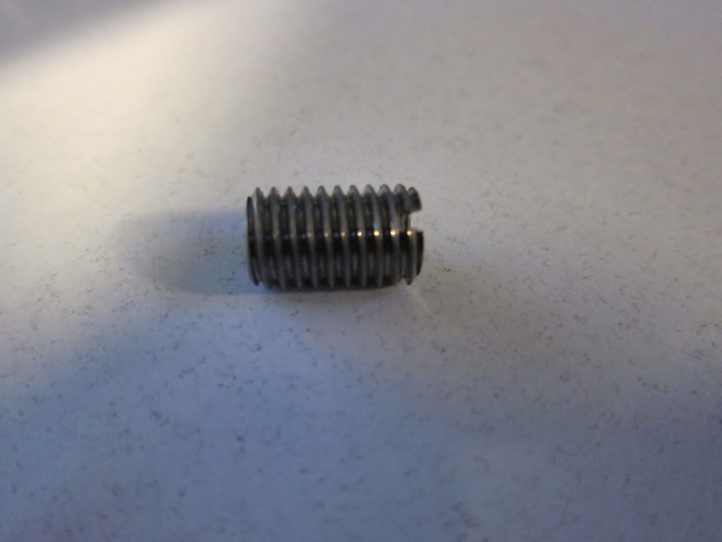

ginofs1 schreef:Je hebt ze ook die je gewoon moet tappen en met een schroevendraaier er in moet draaien .
Deze gebruik ik altijdVaak heb je wel een blinde tap nodig

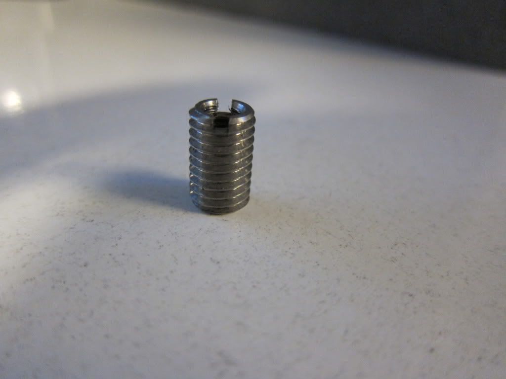

Kijk nog eens goed nar de foto. Dan zie je dat de insert aan de gleufzijde ( net als een tap ) een aanloop heeft.
Deze gleuf is absoluut niet bedoeld voor een schroevendraaier. De binnezeskant is wel bedoelt als aandrijving.
Als je de oude types hebt kun je de gaten voorsnijden maar minder diep dan de insert lang is. Dan snijd de insert zichzelf vast.
Deze gebruikten wij al in 1988. Eis van ford om de koperen lasblokken stevig te maken zodat de M8 bouten er niet uitgetrokken werden.
Simpel wtb rekensommetje over opp. en afschuiving van de draad. :wink:
:wink:
Ha de ouderswetse. Die heb ik al een tijd niet meer gezien.
Ook deze behoor je met het gleufje naar beneden in een voorgetapt gat draaien. Met eeb hulpstuk. Die gleuf is om hem vast te laten vreten onder in het gat.
De tap diepte komt hierbij wel nauwer dan de nieuwe types. Maar tegenwoordig kun je ze goed verlijmen met locktide. (kun je gewoon doortappen) :wink:
