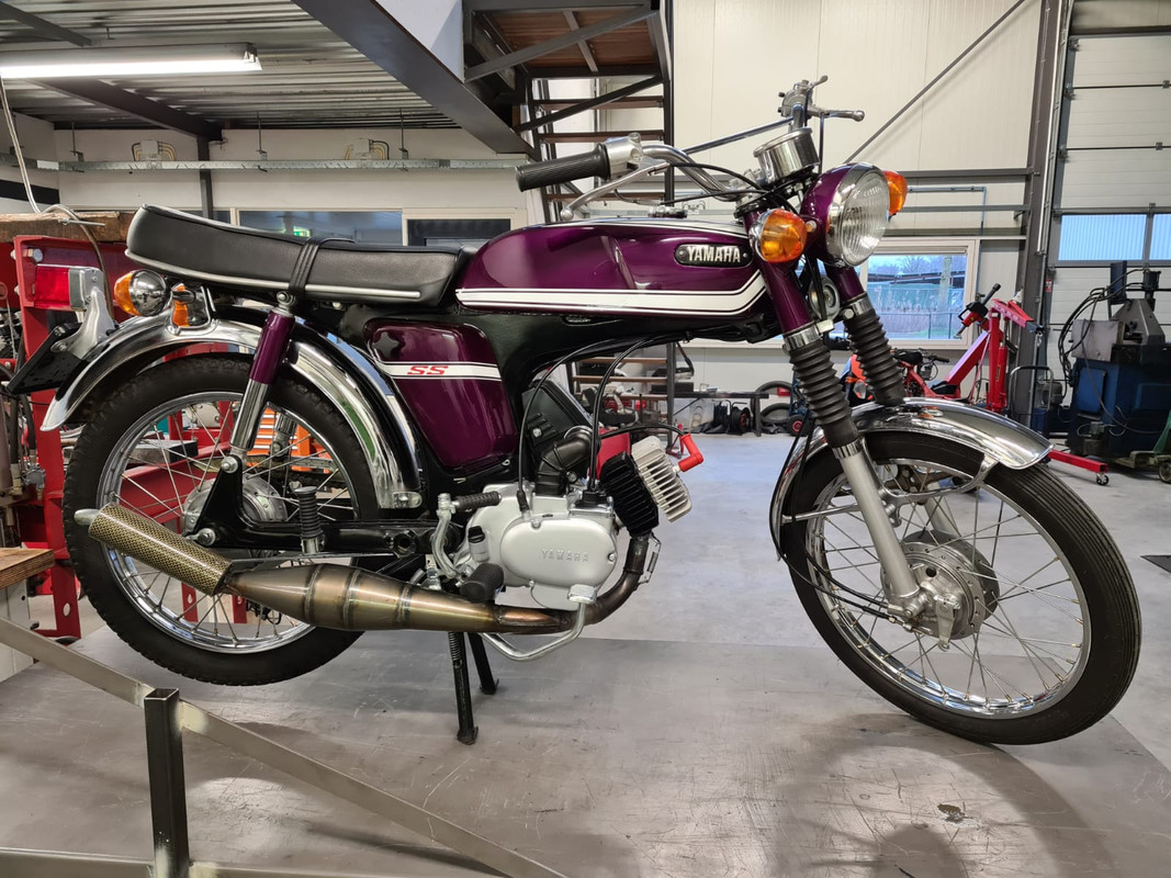

Ik ben jaloers op je Yamjan, wat een heerlijk knutselproject.
Wil je die raketwerper van de sprint-Piagio op de FS1 monteren? Of ben je van plan om alleen de hals van die raketwerper gebruiken om een FS1 expansie aan te sluiten op de cilinder?

Ben van plan om de volledige uitlaat te gebruiken onder de FS1. Deze is ontworpen voor de cilinder/kop/carb.
Enige wat mij wat zorgen baart is dat dit specifieke blokje voor Piaggio (standaard Ciao/Citta niet) met een vario het achterwiel aandrijft. Er is dus kans dat de uitlaat slechts bij een beperkt toerental werkt en geen brede powerband levert. En dat terwijl ik met een 4-bak zal gaan rijden. We zullen zien.

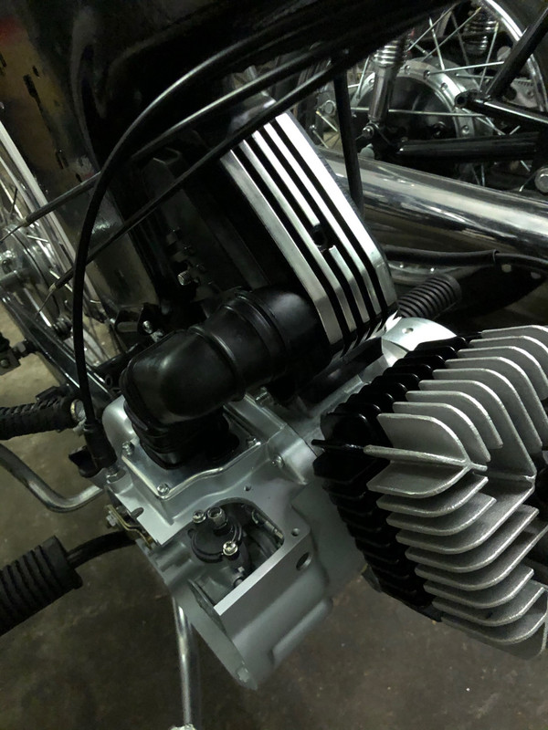

Nog vergeten te melden de aansluiting tussen luchtfilter en carburateur zit nu ook wat anders.
Met pijn in mijn hart heb ik de iconische “beschuitbus” van de oude FS1 modellen het veld laten ruimen voor de luchtfilterkap die wij kennen van de 3E9 modellen. Heb wel het idee dat hier meer lucht doorheen kan komen doordat er niet alleen lucht uit het frame wordt aangezogen maar ook lucht van naast het tunneltje. Heb filtermateriaal van TwinAir gebruikt in plaats van het standaard schuimpje.

En hoe loopt ie, zullen jullie je misschien afvragen? Tot nu toe erg beroerd.
Stationair en in het lage toerengebied ging alles nog prima, vanaf een toertje of 3 - 31/2 duizend begon de ellende. Het leek of het mengsel veel te rijk was. Van alles geprobeerd qua sproeiers, stand van de gasnaald. Ook de ontstekingscurve twee keer aangepast. Helaas mocht het allemaal niet baten.
Opeens kreeg ik een ingeving. Misschien was de locatie van de pick-up sensor (onder de grondplaat) toch niet genoeg uit het bereik van het magnetisch veld? Zou het veld te sterk worden bij het stijgen van het toerental?

De ontsteking werk op de gelijkstroom van de accu. Een test zonder vliegwiel deed wonderen! Kort ritje, vlak voor het donker werd, ging prima. Geen gesputter en geknal meer in het middengebied.
Er moet dus een andere plek voor de sensor gezocht worden. Denk eraan om het vliegwiel van een metalen stripje aan de buitenzijde te voorzien en de sensor ook daar ergens te plaatsen. Het vliegwiel wil ik blijven gebruiken voor de verlichting en ook de accu zal opgeladen moeten worden anders vrees ik dat het met een halfuurtje wel gedaan is met de vonkjes.
Daarna weer met de carburateur en eventueel ontstekingscurve aan de gang.
