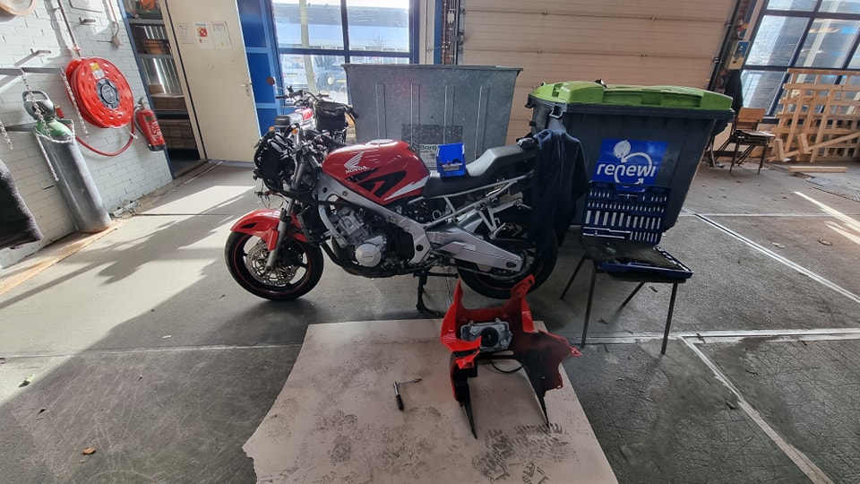

Alle kappen van mijn nieuwe brommer afgehaald.

In de container ermee!

Dat zou zonde zijn.
Na vervangen van het een en ander gaat alles er weer op.
