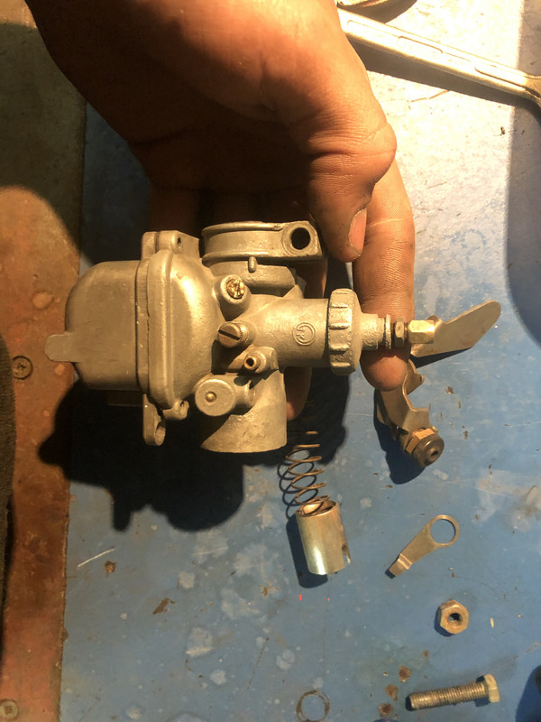

Blok is los en lijkt mij in goede staan van binnen. Heb de carburateur eergisteren losgeschroefd en in azijn gelegd. Het is geen mikuni lijkt mij en hij heeft ook niet zo’n flens aansluiting. Weet iemand wat het is?

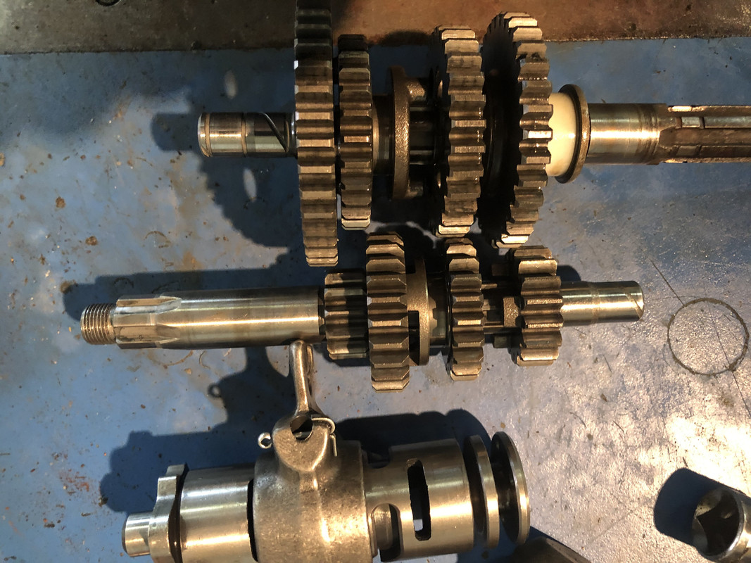

Hoe ziet de 353 er van binnen uit?
Re: Yamaha rd50mx
Geplaatst: 14 mei 2021, 18:40
door SluusHenk
Best netjes denk ik?
Re: Yamaha rd50mx
Geplaatst: 14 mei 2021, 22:47
door marco
Niks mis mee
