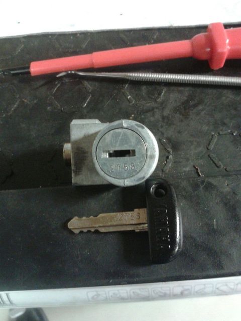

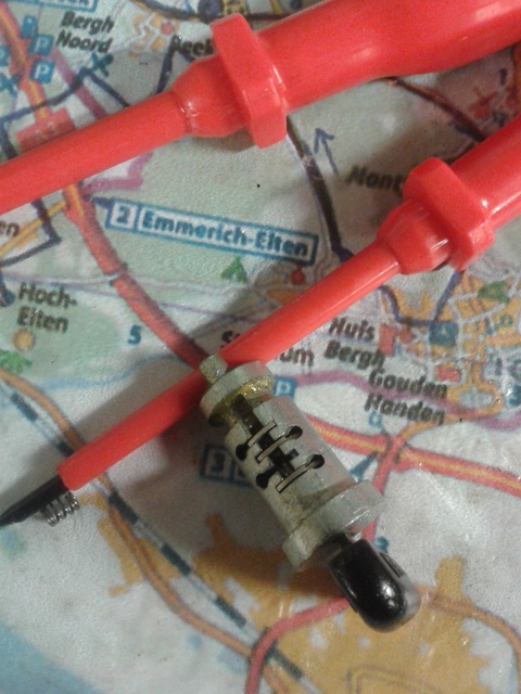

Berichten: 968
Het stuurslotje werkte niet met de sleutel met het goede nummer. Uit elkaar gehaald en net zo lang met de plaatjes gewisseld totdat het weer werkte.
Weer wat geleerd...
