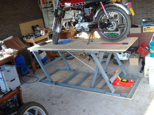

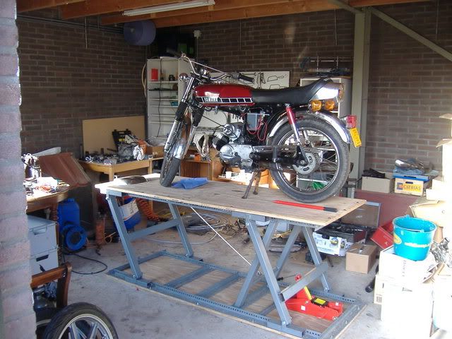

Zo effe mijn laatste aanwinst showen. Ik ben de afgelopen weken bezig geweest met het bouwen van een heftafel. Ik had op internet tekeningen gevonden en dacht waarom niet. Ik heb zelf al de ijzers op maat gezaagd/geslepen. Een oom heeft alles gelast, zelf kan ik alleen bakken :P. Nou moet zeggen het is ideaal brommer er op en sleutelen maar. Had een krik en gekocht bij de formido €15,00 ook die koker profielen moest ik kopen. De rest had mijn oom liggen.
Niet op de zooi letten ga ik morgen denk opruimen.

die motorhefbrug is echt vet, mooi werk!
