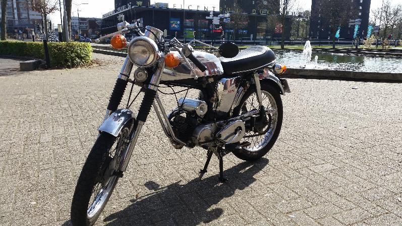

Ik moest wat onderdeeltjes halen om de TZR wat langzamer te maken.
leuk fonteintje erbij.
Mooie (kalender) foto
