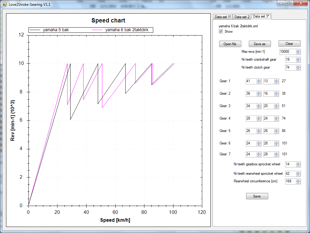

De 1 e is de 13 tands as van de 4 bak met dezelfde 4 bak tands uitgaande ,de 2 en 3 konden daarom langer worden, maar liggen door de langer 1 toch ( dichter )bij elkaar ,en dat komt heel mooi uit voor de 4 , de 4, 5 en 6 die liggen dicht bij elkaar .
De 1 kan nog wel langer door het grote wiel aan te passen maar ik ga dit eerst proberen,een te lange 1 is op straat minder mooi ,bij een racer zou het kunnen.

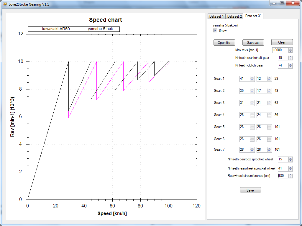

Als ik alle tand-aantallen goed heb begrepen ziet de nieuwe 6 bak van Dirk er zo uit:
Als ik Dirk was zou ik de tandaantallen iets anders kiezen, zodat de terugval in toeren bij het opschakelen telkens kleiner wordt. Dit is met name belangrijk om een hoge topsnelheid te halen. Maar dit zou betekenen dat Dirk NOG meer werk moet verzetten. Voor de sterke lange slag motor van Dirk, zal de bak het met deze verhoudingen het prima doen.
Dit is het plaatje van een Kawasaki AR 50 bak versus een standaard FS1 5 bak
