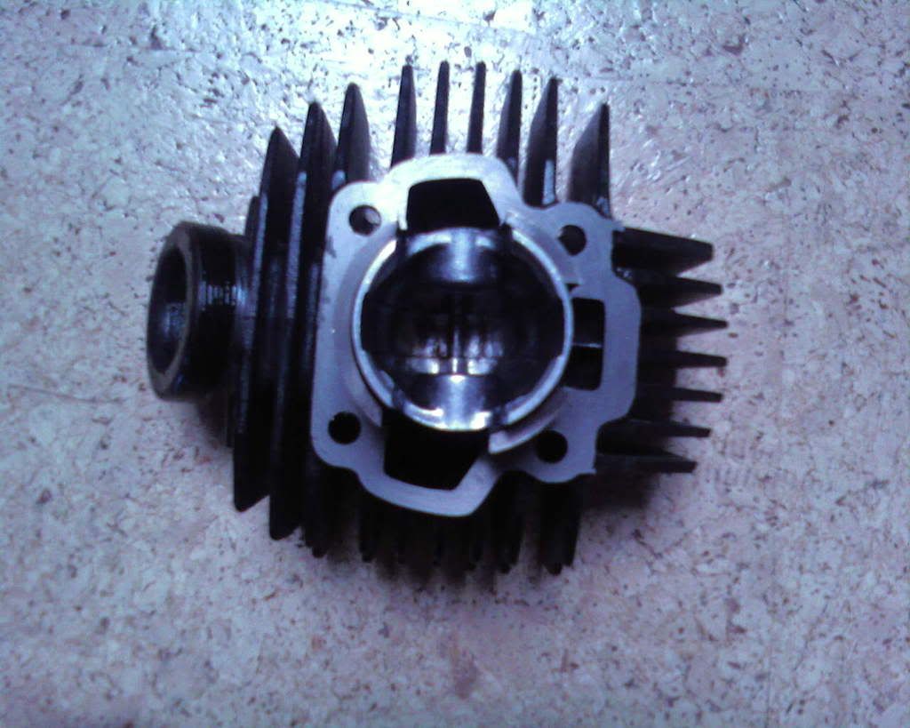

maar het zuiger schort geleik aan de cilinder hemd heeft ook nut? of niet?

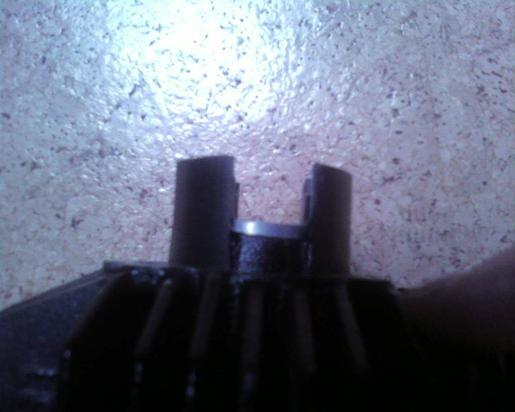

hier bij de onderste foto heb ik bij een immi cilinder de zuiger geleik met de onderkant van de uitlaatpoort gezet, en er staat nu een behoorlijke rand, maar die kan volgends mij niet weg omdat er een piston pen in de buurt zit... maakt dit uit?
en bij de bovenste foto staat eer rand van ht zuiger schort, die moet dus weg?
