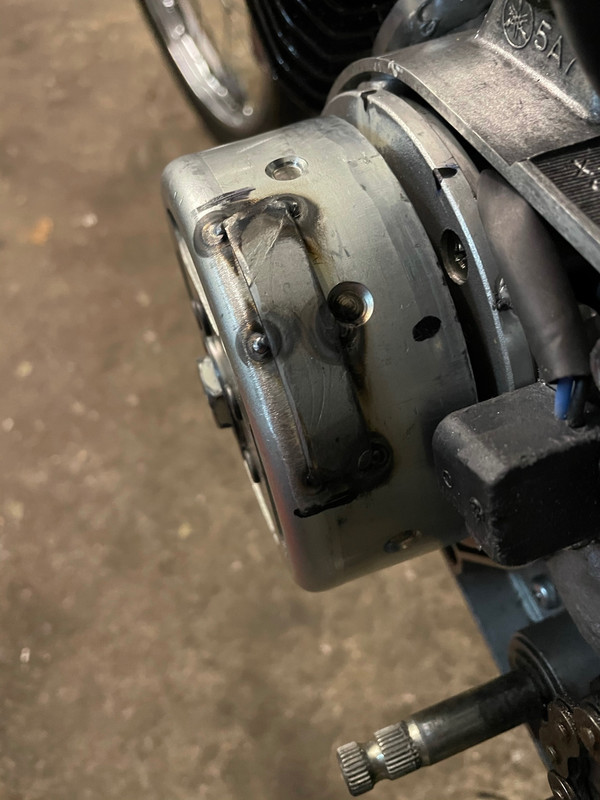

				De sensor voor de ontsteking is ondertussen verhuisd. Naar buiten het vliegwiel:
Voor de balans zit aan de ‘overkant’ een zelfde stripje gelast. Maar dan buiten het bereik van de sensor:
