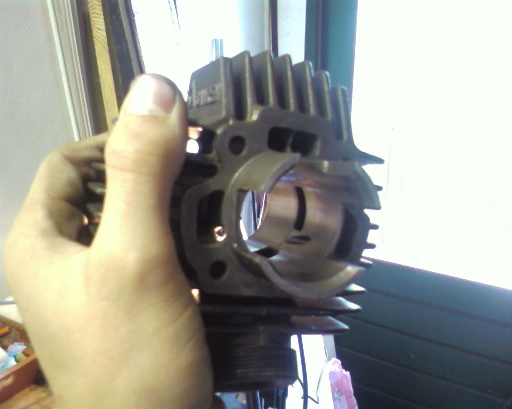

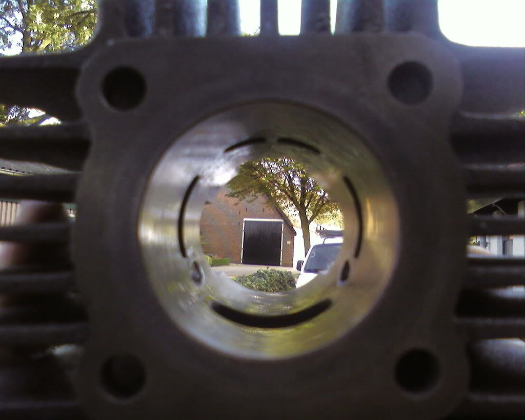

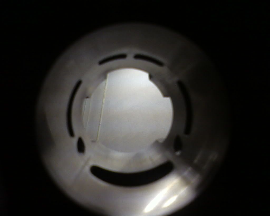

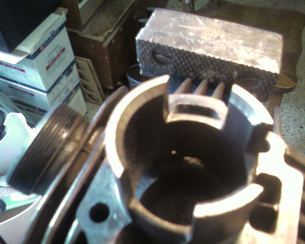

ik ben gister/vandaag verder gegaan met het tunen van een fs1 50cc cilindertje (merk: Sanren ofzo...) ik hbe er 2 spoelpoortjes bij gemaakt vanuit de zijspoelers:
hier aan het boren:
maatje groter:
poortmapje 8)
en wat denken jullie ervan? :P ik ben benieuwd wat het gaat doen, bij mooi weer horen jullie het wel van me

stukje mee gereden ja, 200 km, maar het ging mij niet hard genoeg, +-70km/h en niet al te veel trek kracht.... denk dat dar een dikke expansie pijp onder moet.... komt ooit nog wel eens een x
ook zonder expansie moet ie harder willen :shock:
gewoon slecht afgesteld en onsteking niet perfect
starte ook voor geen meter enzo
was de uitlaat nat?
geen idee. heb hem niet geholpen met afstellen en monteren enzo :D
Berichten: 1984
Locatie: Tuitjenhorn
Bericht door jonnotje »
mwa, niet heel nat, bougie was wel gewoon bruin, mar hij trok niet heel byzonder... misschien moet ik hem ens mee nemen naar een meeting ofzo, kunne jullie kijken, en zeggen of het nog de moeite is... volgends mij is de uitlaatpoort ook te groot.... bijna 27 mm dacht ik....
