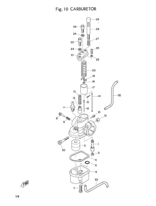

Ik heb hier een oud type carburateur met kabelchoke, waarbij die kabelchoke vastzat in carb. Heb wat liggen wrikken met de kabel, en nu is het tonnetje afgebroken. Dus nr 12 (samen met tonnetje) zit nu nog steeds vast in carb.
Tips om dit eruit te krijgen???

[quote="carrejans"]Ik heb hier een oud type carburateur met kabelchoke, waarbij die kabelchoke vastzat in carb. Heb wat liggen wrikken met de kabel, en nu is het tonnetje afgebroken. Dus nr 12 (samen met tonnetje) zit nu nog steeds vast in carb.
WD40, tangetje en geduld
Mocht het niet lukken, gaatje erin boren , draad erin tappen, boutje erin draaien en met beleid eruit trekken

Wd40 en tangetje heb ik hier wel liggen. Alleen dat geduld...
Als ik er met een schroevendraaier inga, dan kan ik die nr 12 wel heel makkelijk laten ronddraaien. Maar naar boven zit er geen beweging in. Lijkt alsof die ergens achter blijft haken ofzo. Toen de kabel er nog aanhing was er echt geen beweging in te krijgen.

carrejans schreef:Wd40 en tangetje heb ik hier wel liggen. Alleen dat geduld...
Kan je misschien met secondenlijm een dunne lange schroef/bout erop lijmen en dan eruit trekken?

Dat ga ik eens proberen deze week. Dan kan ik met een moer deze proberen omhoog te draaien.
