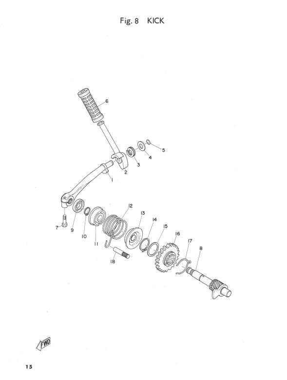

Ik ben bezig om een nieuwe kickstartas te steken, maar het wil niet goed lukken. Uitleg in Haynes manual (rd50m) helpt me ook niet echt verder.
Heb alles in de juiste volgorde terug in elkaar, maar hoe moet die exact in het blok geplaatst worden?
Op de as (8) zit een uitstulping. Als ik het goed begrijp, kan die zo'n 180° in het carter roteren. (zit tussen 2 wangen in)
--> waar moet ik die best positioneren bij plaatsen?
Dan heb je een soort clip (17), die je zelf rondgedraaid kan krijgen op de as. Die past ook net in een uitsparing in carter.
--> die heb ik daarin gedaan
Dan heb je nog een haak op het uiteinde van de veer (12), die je achter een buisje (18) in het carter moet hangen.
--> lukt me niet goed om die achter het busje te krijgen
--> kan ik de kickstart testen, zonder deksel erop? Of vliegt deze veer dan sowieso los?
Algemeen
--> moet het tandwiel (16) op hoogste stand op as staan, bij montage? Of laagste? Of maakt dit niet uit?
Algemeen

Negeer m'n vraag maar. Heb ondertussen het licht gezien, denk ik.
(dankzij de revisiehandleiding van het forum)
Ik probeerde de veer vast te maken, langs onder. Omdat ik dacht dat koppelingshuis in de weg zat, maar die veer kan daar gewoon onderdoor.
