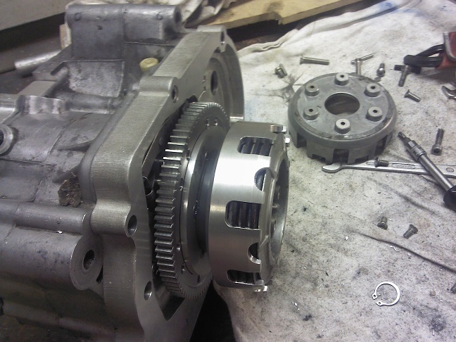

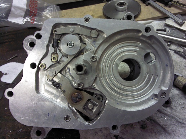

En we knutselen weer even verder.
De 6-bak is nu echt klaar.
De 'droge' koppeling (met rechte vertanding) schiet ook lekker op

Re: Het grote FS1-Racer topic!
ducati koppeling??? maakt ie straks ook dat geluid???
top werk krab
